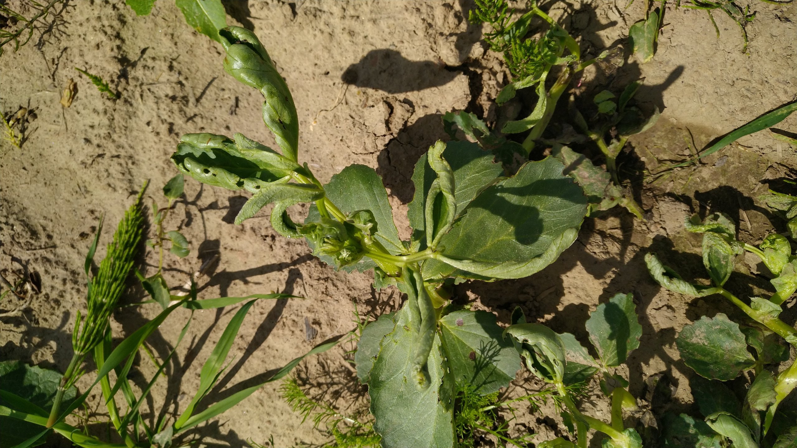

Potrzebuje porady odnosnie bobiku ,mianowicie mam dwie plantacje na jednej całkiem poskrecało mi bobik (foto nr 1), na drugiej zaczyna sie skrecanie od brzegu pola . Pryskałem mospilanem w dawce 0,2 na ha ,nic nie pomogło . Owad ktory zaatakował jest na foto nr 2 . Liczę na Wasze doświadczenie i na to że podpowiecie czym pryskać i w jakiej dawce ? (jaką maksymalną dawkę mogę zastosować aby nie ubić bobiku ?Pozdrawiam M

Insektycydem nie ubijesz rośliny jak coś.
Było walnąć może inazumą to miałbyś choć do tego mospilanu jeszcze karate w komplecie.
Troche podobny do rodziny pryszczarkowatych jakby...
Jakaś muchówka.
Pasuje trafić w nalot jakbyś wykonywał oprysk no i sprawdzić czy te szkody to przez larwy i jaja czy te muchy tak żerują...

Własnie z Karate 0,25 l/h był mospilan dawany .... Ale Super że ktoś zerknął na mój problem ... Polecili mi Mavrik Vista  - we wtorek dostanę .... Czyli co 7 dni trzeba będzie powtarzać ?
