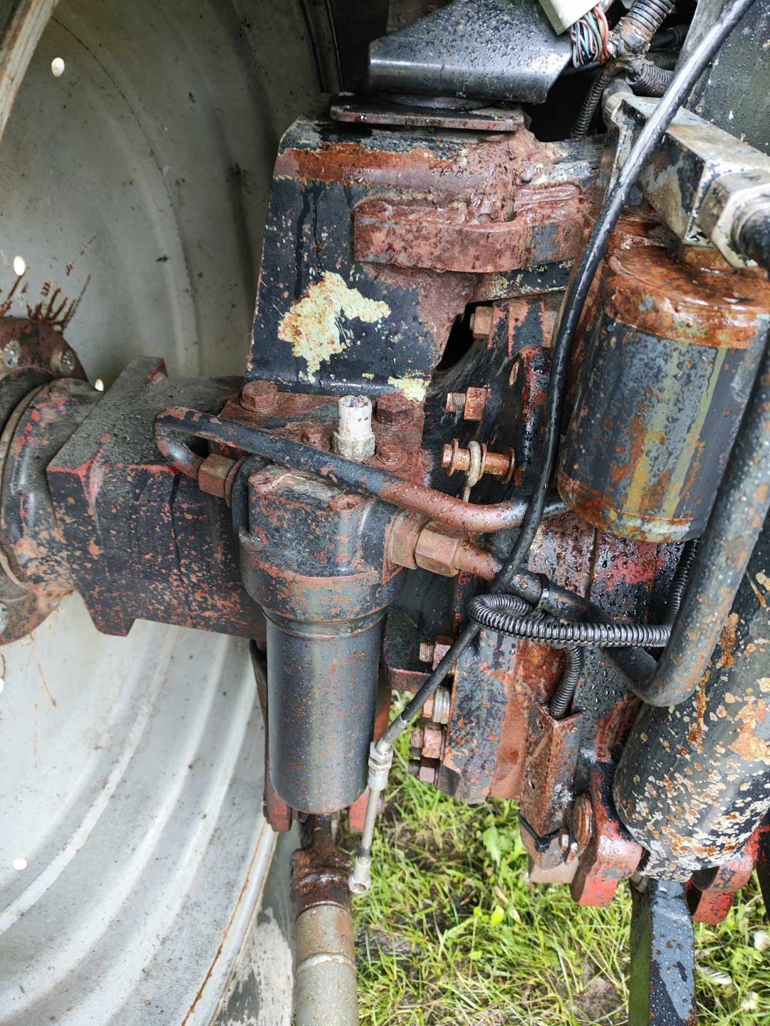

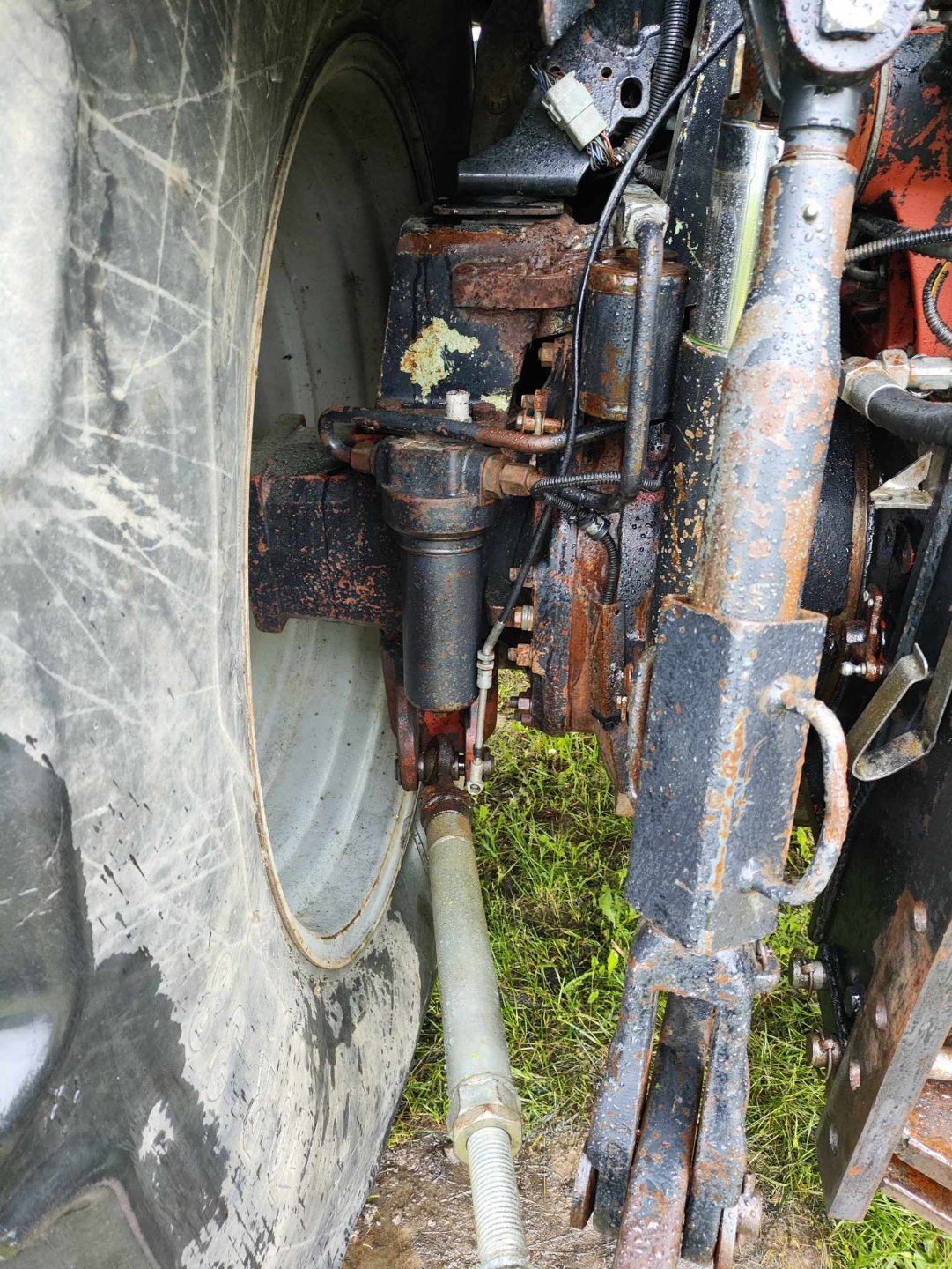

Witam,
Zwracam się z prośbą do osób które mają dostęp modelu Agrotron 200 (MK2) lub (160, 175 MK2) o sprawdzenie i podanie informacji  w jaki sposób poprowadzone jest połączenie elektryczne od czujnika filtra hydraulicznego znajdującego się przy ramionach podnośnika z tyłu po lewej stronie.  Dołączam zdjęcie w celu jego lokalizacji.
W moim ciągniku to połączenie jest tak bezmyślnie wycięte że nie mogę go odnaleźć - (możliwe że instalacja została przerobiona).
Pomimo iż posiadam schematy elektryczne tego ciągnika nie widzę tego czujnika. Wydaje się że został pominięty (dziwne).
Jeśli ktoś mógłby wstawić zdjęcia tego połączenia będę bardzo wdzięczny.
W dniu 25.05.2025 o 12:38, lukasz76 napisał(a):
Mam podobny model .
Podaj mi kontakt do siebie to obstrykam i wyślę jutro fotki tego miejsca
Mój email: tammy588276@gazeta.pl
Dziękuję za pomoc i pozdrawiam
Andrzej
