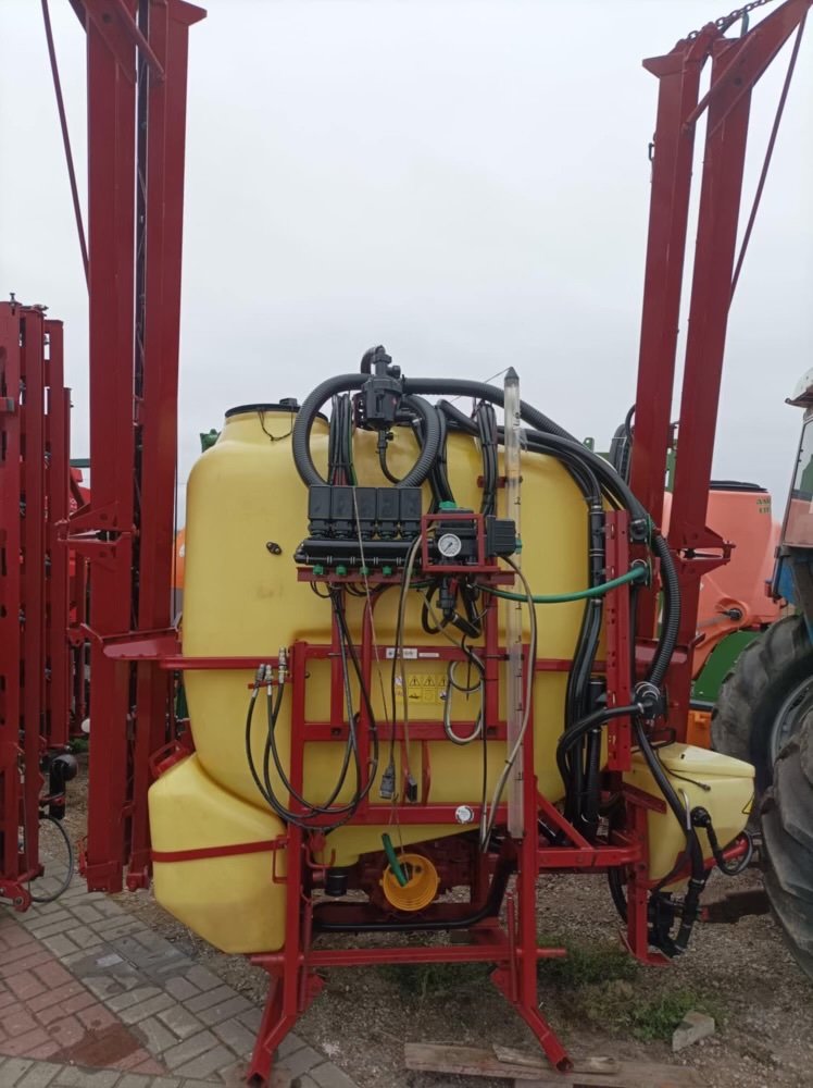

Dzień dobry wszystkim jestem szczęśliwym posiadaczem od tamtego roku opryskiwacza Hardi master 1000litrow 15 metrów belka i mam do niego sterownik do kontroli sekcji oraz ciśnienia 5 sekcji
Chcialbym sie was zapytać czy jest możliwość dołożenia do tego opryskiwacza sterownika hc5500? Chodzi mi o to żeby ustawić daną dawkę w litrach i mieć wgląd w
  • Root Admin
Możliwość jest, ale...
Tu nie masz przepływomierza, a to przepływomierz jest najbardziej potrzebny do regulacji dawki. Musisz więc dokupić przepływomierz i dowolny sterownik, po co od razy 5500? Chyba ze taki już masz.
Przepływomierz to koszt jakieś 1500 zł?
a sterownik taki po prostu widziałem przy innych opryskiwaczach jakiś pomysł na inny sterownik bo ja za bardzo się nie znam
  • Root Admin
Ale musisz się na kombinować. Przepływomierz hardi dużo więcej.
Przelec olx
Potrzebujesz przepływomierz sterownik i czujnik prędkości.
Ja bym to sprzedał i kupił coś nowego na aragu
Przelec olx
No tak tylko nowszy na aragu to trzeba się liczyć z dużo większą kwota jak za tego
