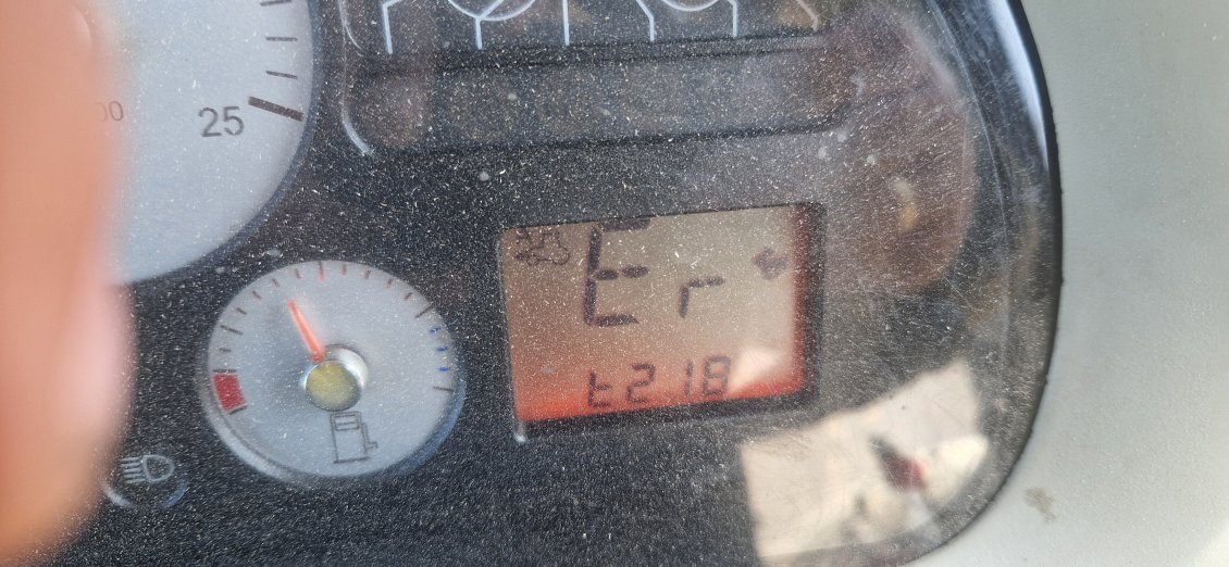

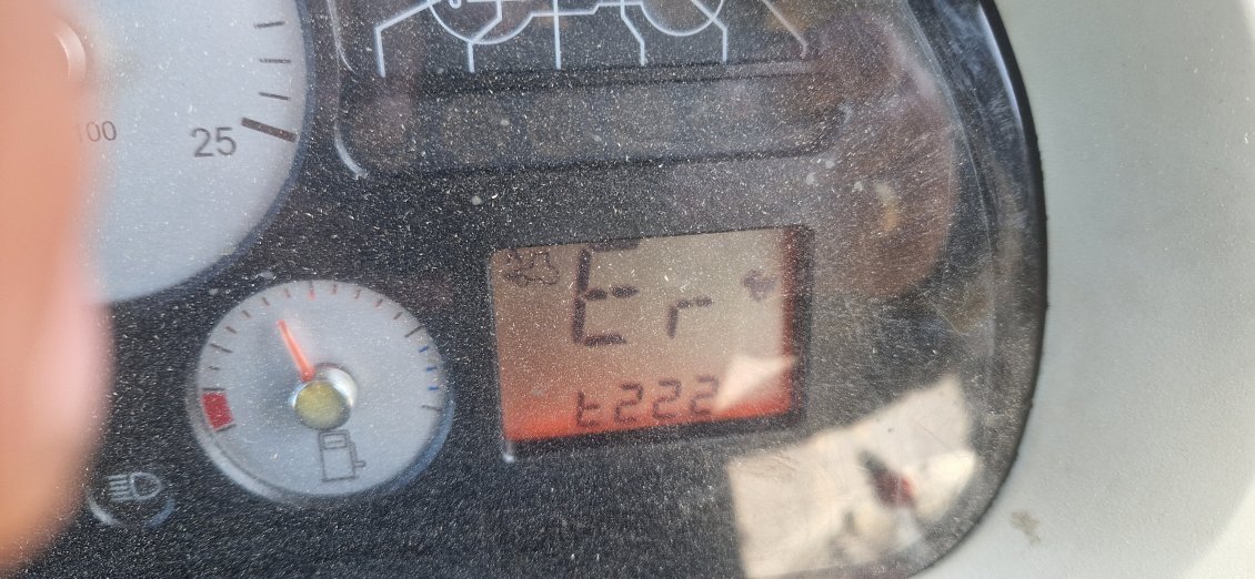

Witam w Mf 6480 dynashift rozłącza jazdę gdy ciągnik się nagrzeje ciśnienie pozostaje 17bar na wszystkim kody błędów 218 i 222
mial ktoś podobny przypadek czujnik dźwigni zmiany biegów wymieniony
218 - Short circuit to + 12 V on bottom-of-clutch pedal switch (BOC) 222 - Open circuit to + 12 V on solenoid valves due to BOC and/or lever neutral switches blocked in closed masz problem z czujnikiem przy pedale sprzęgła.
51 minut temu, Soltys85 napisał(a):
Tylko jaki problem ja je wymieniłem w takiej sytuacji i nie pomogło ale można spróbować.
Działo Ci się tylko wtedy gdy ciągnik był rozgrzany ? Czy różnie ?
Jak się rozgrzał tylko nie przerywało jazdy, błędy wyrzucało jak naciskałem sprzęgło, wtedy nie mogłem jechać, po odpoczynku działało dalej. Awaryjnie nie używałem sprzęgła i było dobrze. Od dawna masz ten ciągnik?
Ciągnik długo problem od niedawna
A to luz bo swój pogoniłem i myślałem żeby Ci się nie trafił 😅 mam 7614 i kupiłem 5S z tym nie chciało mi się męczyć i sprzedałem jako uszkodzony. Ogólnie to fajna maszyna jak się nie trafi zjechany egzemplarz. Jak znajdziesz przyczynę to napisz.
Będę medykowac jak ogarnę i nie będzie się pojawiać odezwę się
