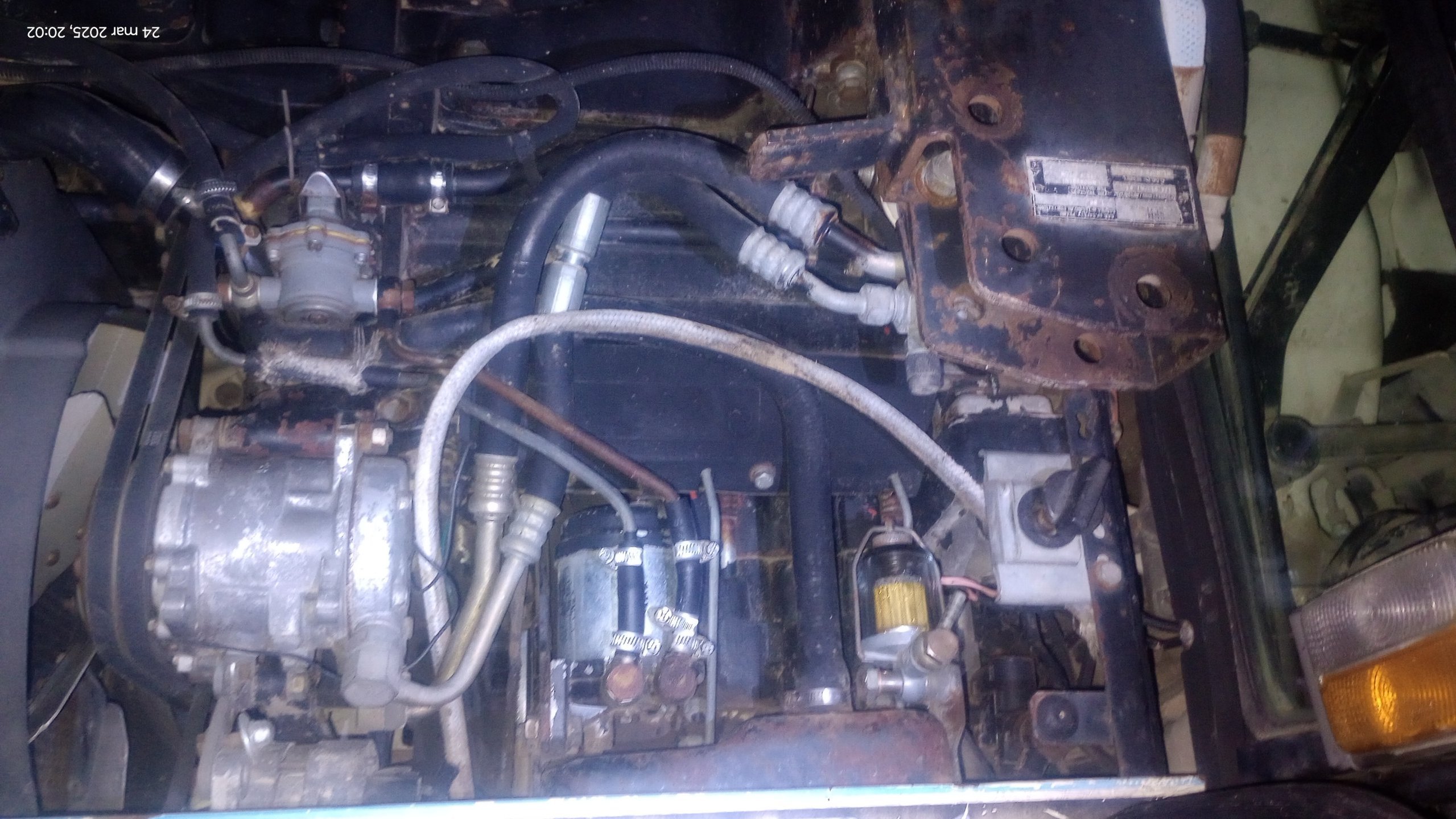

Poprzedni właściciel wymontował filtr wstępny z odstojnikiem...... Wydaje mi się też że zasilanie do pompki podpiął z powrotu... Ale to jeszcze sprawdzę.... Filtr wstępny założyłem na miejsce ale nie jest połączony, trzeba nasunąć wąż zasilający na widoczny wolny kruciec I wyjście z filtra na śrubę widoczna z boku filterka... Jaka jest kolejnosc połączenia
1. Zbiornik, filtr z odstojnikiem, pompka ręczna, filtr główny, pompa zasilająca, czy
2. Zbiornik, pompka wstępna, filtr z odstojnikiem, filtr główny i pompa?
Zdjęcie jest obrócone 180° - nie mogę obrócić....
Edytowane przez arty
"Wydaje mi się też że zasilanie do pompki podpiął z powrotu..." - perpetuum mobile :D
Odłączony jest odstojnik z filterkiem, powinien być przed pompką na przewodzie zasilającym ze zbiornika a wyjście do zasilania pompki.
Dzieki - zakladam z powrotem odstojnik -wymienilem juz filtr - strasznie był brudny.... Spuściłem paliwo ze zbiornika i zajrzałem do środka - ciekawe ze powrót jest tylko jakiś 1 cm wyżej niz zasilanie... - nie wiem czy tutaj tez coś nie było pokombinowane - może ktoś obciął rurkę w zbiorniku jak zamienil powrot z zasilaniem??
