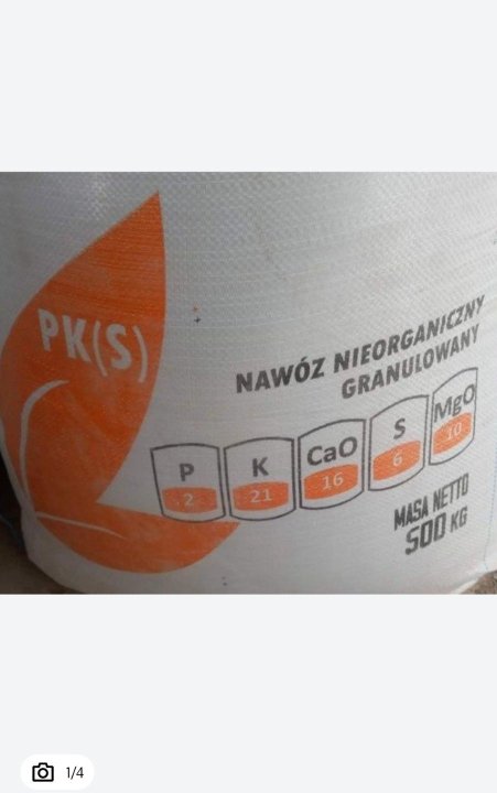

2 minuty temu, jaco512 napisał(a):
Przecież nawet nie widać firmy na worku? Jakiś import czy producent wstydzi się nawozu?
Pewnie import. Tylko co to jest . Pytam dlatego czy ktoś stosował już widzę go kilka lat w sieci w sprzedaży
No ale co Ci to da że stosował?
To nie zupa że na język spróbujesz czy dobre
Sklad podany jest widać co ma.
Jak pasuje to sypiesz i tyle.
Kwestia tylko czy ma to co na worku napisane ale jak sprawdzisz?Trzeba by do badania dać.
Cena?
Cena
Cena 1000 zł/t więc myślę że warto .
Fosfor 2%, policz dobrze same składniki na uprawę i dowiesz się czy warto. Druga sprawa to jaka granulacja i czy skład na opakowaniu jest również wewnątrz
Godzinę temu, Artur312 napisał(a):
Witam uzywał ktoś nawóz pk5-22 ze zdj poglądowego. Pod zboża. Warzywa.kukurydze. jaks opinia
A masz gdzieś info o rozpuszczalności? Ile z tego rozpuszcza się w wodzie?
Fosforu 2 % czyli jakby go nie było. Do tego uj wie jaka rozpuszczalność. Granulacja pewnie pył, bądź prawie pył. Za 1800 jest sól, czyli prawie 3x więcej potasu. Wg mnie nie warto.
No granulacji nie wiemy może wcale nie jest tak źle nie należy zakładać od razu pyłu...
Poza tym jakby nie patrzeć mamy tu trochę Cao i Mg i S także czy ja wiem czy ta cena taka za duża...
Nie koniecznie musi być jak nie napisane Polisfoska to już piach.
