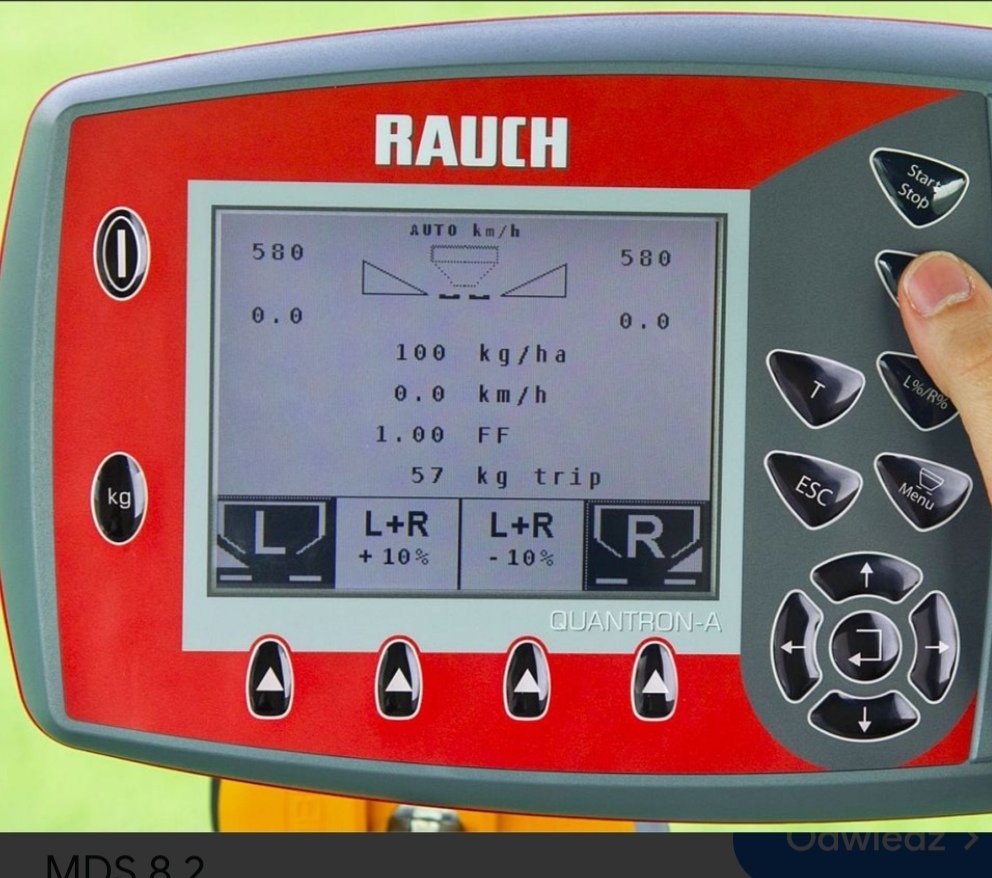

Witam zamierzam kupić rozsiewacz rauch z komputerem Quantron A oraz czujnikiem gps bo pracowałby z dwoma ciągnikami w zależności od warunków pogodowych.
Szukam opini użytkowników bo niektórzy mówią że lubią wariować elektryczne siłowniki i nie otworzą się albo otworzą za dużo oraz interesuje mnie jaki czujnik gps bo słyszałem że orginalny z raucha ten za 4 tys to bubel
Z góry dziękuję za przesłane opinie i pozdrawiam
Czujnika GPS akurat nie mam, ale co do samej pracy komputera to jestem rozczarowany. Bardzo często wyrzuca "błąd zasuwy" I natychmiast zamyka siłowniki podczas wysiewania. Błąd znany , ale olewany przez producenta który zrzuca wine na instalacje ciągnika. Najpewniej sa za słabe siłowniki i wykrywa zbyt duże obciążenie na nich tak jakby był tam np kamień. Kuriozalne jest to, że zamiast otworzyć zasuwy to usilnie je zamyka mimo , że może być tam kamień. Bardzo to uciążliwe i osobiście nie polecam, na firum było więcej identycznych przypadków.

I co wtedy trzeba go resetować czy jak
Z którego roku masz ten rozsiewacz
Nie, trzeba nacisnac przycisk "resetu ustawien"  by wysakowac błąd potem ponownie przycisk start. Problem w tym, że jak zrobisz ro w czasie jazdy to będziesz miał kilkadziesiąt metrów przerwy, więc trzeba się cofać przed ponownym startem. I taka zabawa co chwilę. Kolega też taki ma to już nawet nie jeździ na automacie tylko na ręcznymi.

A to chodzi o to że ze stałą prędkością która zaprogramował wcześniej?
I jeszcze jedno pytanie można ustawić że w niektórych miejscach będzie większa dawka leciała, np gdzie słabsze czy coś w tym stylu?
Mając komputer nie musisz dbać o prędkość on będzie regulował zasuwą aby wysiac tyle samo, tylko tu często wyskakuje błąd tej zasuwy. Nawet niedawno byłem poraz kolejny w serwisie z tą sprawą to olewka totalna ,a problem znany ale ich to wali, sprzedane i rób sobie co chcesz. Co do drugiego pytania to oczywiście tak, w każdej chwili możesz  zwiększać/zmniejszać procentowo obie lub jedną stronę.

Czyli trzeba wtedy ze stałą prędkością tzn taka opcja jest że wtedy zasuwy się otwierają i ciągle są tak samo otwarte?
