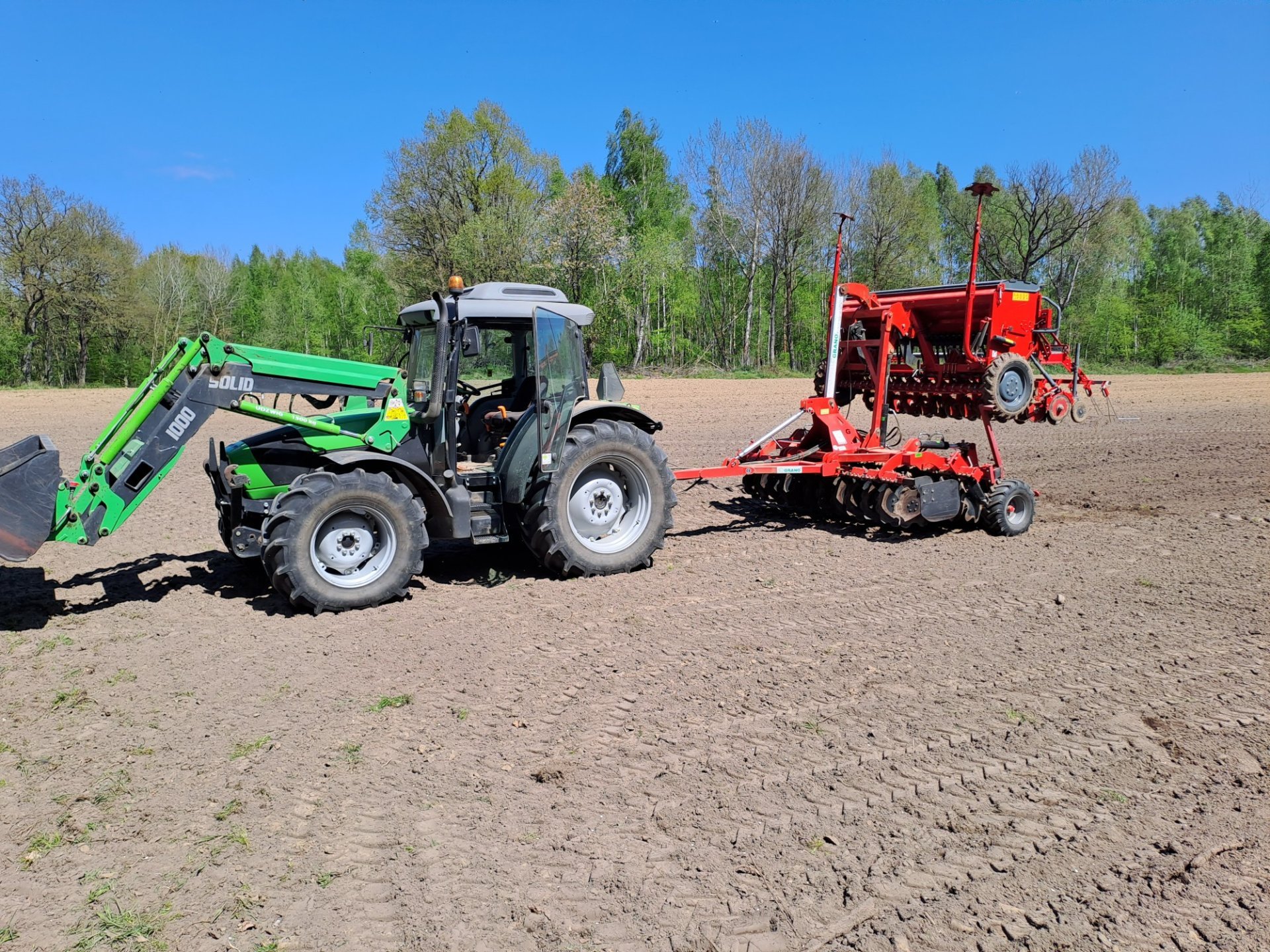

Bierz siewnik nadbudowany na agregacie talerzowym. Zawsze możesz to rozpiąć i masz sama talerzówkę. Większa stabilność itp, ciężar bliżej ciągnika.
Ja wybrałem agromasz -301 co prawda na agregacie biernym bo ciągnik mały ale na podwójnych talerzach, koła kopiujące, duża skrzynia, nowa przekładnia bezstopniowa. Ogólnie zestaw jest godny uwagi a w tej cenie co piszesz to nic lepszego nie znajdziesz. Jak masz duży ciągnik to bierz z walem gumowym. Tylko taki zestaw będzie ważył ok 2,5 tony.

Jedyna opcja to talerzowka oddzielnie i siewnik.  Mam za mały ciągnik do nadbudowanego i bym go nie wykorzystał. A tak to mogę i talerzowke i siewnik wykorzystać.  Na razie nie planuje przed najniższe 5 lat większego traktora.  Jeden będzie do talerzowki ciagnik A drugi do sienwika . I taka opcja jak na razie jest najlepsza . A zawsze mogę za parę lat sprzedać ten zestaw i wziąć nadbudowany.  Ale na ten moment siewnik i talerzowka oddzielnie

85KM do 3m to nie za wiele. U mnie z 3m pracuje 6130M, raz musiałem pracować ciągnikiem 93KM to miał ciężko. Dopóki nie kupisz 150KM to hydropak Ci się nie przyda. Ja kupiłem Lemtecha z hydropakiem i wałem daszkowym. W tamtym roku zmieniłem mocowanie tylnego wału, bo był za blisko talerzy i zapychało
Odsunąłem wał o jakieś 17cm do tyłu.
Już mineło 5 lat a hydropaka jeszcze nie używałem.

Nie wiem czy coś się zmieniło ale s moim agregacjie mam talerze 560. Wadą jest za mały prześwit pomiędzy pierwszym a drugim rzędem talerzy. W suchym ściernisko w miarę robota idzie i talerze drugiego rzędu nawet się trochę czyszczą, ale w już ruszonym okropnym problemem jest zaklejanie się drugich talerzy.  Dziś bym tego nie kupił. Dodatkowo jeśli czasem chcesz zrobić drugi raz to ściąga wały gleby i robi fale.

Duży talerz ma mniejszą prędkość obrotową i słabiej się czyści, a jak jeszcze pierwszy rząd talerzy go zasypuje to wcale się nie czyści. Ja farby nie mogłem zedrzeć

Paker się okleja i jest z nim problem chociaż doprawia ładnie, ja następnym razem brał bym daszkowy albo ceownikowy taki testowałem tylko z talerzówką 6m i robił robotę no i żadnych hydropaków już raz ten błąd popełniłem to nie wytrzymuje ciężaru i pęka tylko nabudowany.
A co do tego jakiej firmy to jak musi być hydropak to mam agromasza at i z małym siewnikiem na redlicach nie było problemu a teraz przy pottingerze z wysiewem talerzowym hydropak nie wytrzymuje i pęka jak będzie chodziło razem popatrz coś co ma mocniejszy nie koniecznie rób sobie zestaw z tej samej firmy

A nie myślałeś o talerzówce połzawieszsnej z wałem oponowym. Ciagam taki zestaw agrofarmem 430.
No zestaw fajny nie ma co, sąsiad taki ma to jak jest mokro po drogę z pola domu zaznaczy, chociaż podnośnika nie gniecie i lżejszym ciągnikiem można ciągnąć
