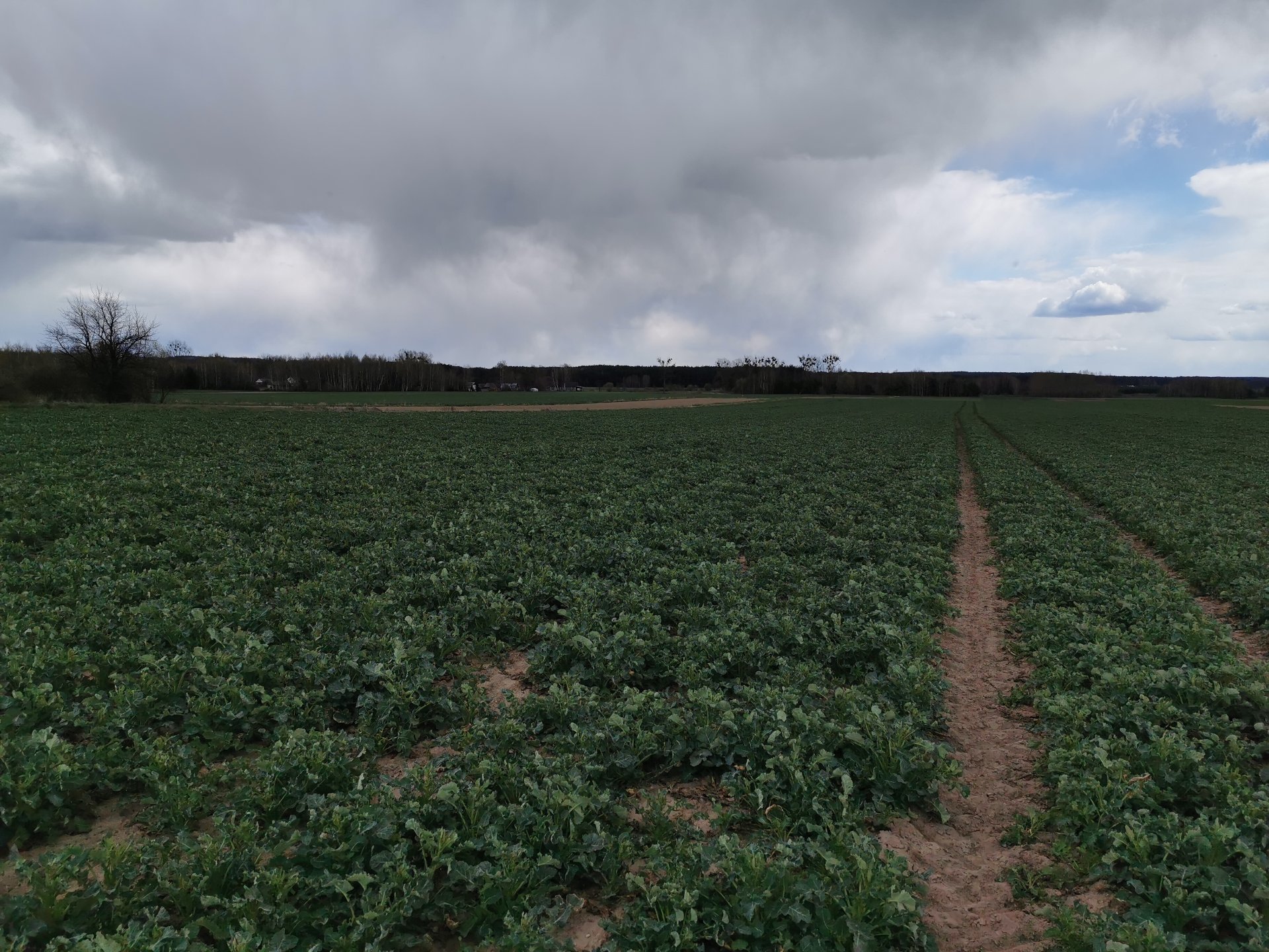

Witam
Z mojej winy mam taki rzepak jak na foto poniżej. Są miejsca na działce gdzie jest lepszy, ale jakieś 70% to taka lipa. 2-3 listki. W październiku dostał 150 kg/ha saletry, a przed siewem korn kali.
Za płytko posiany, brak deszczu i ciężka ziemia.
Likwidować czy dać w lutym kizeryt i z tydzień później 450 kg/ha saletry i liczyć na cud.

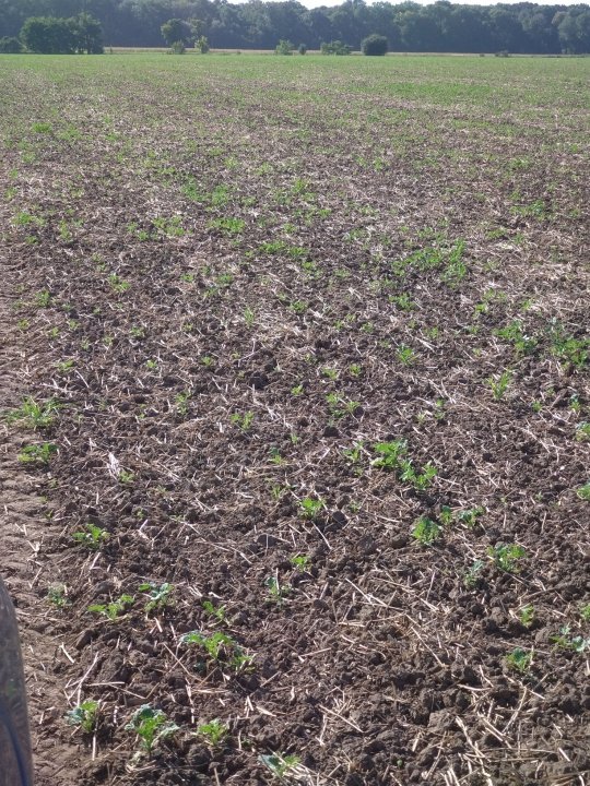

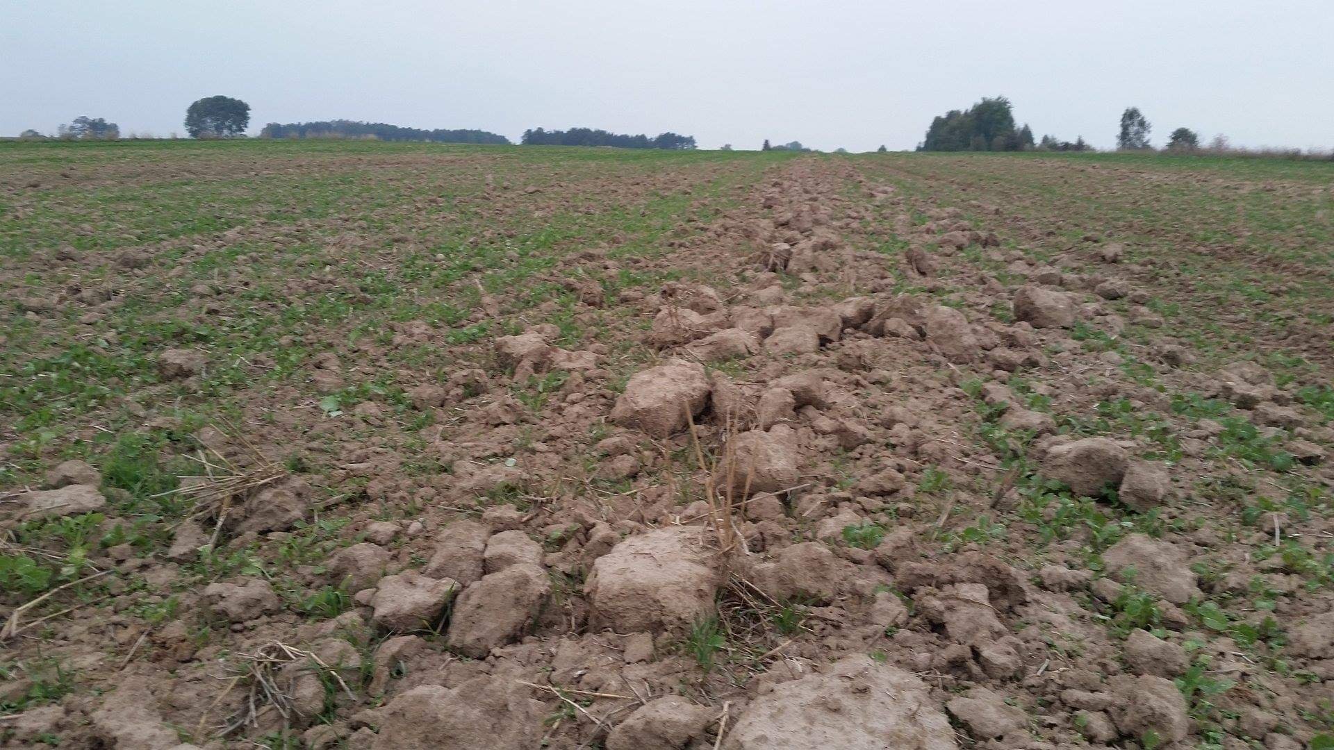

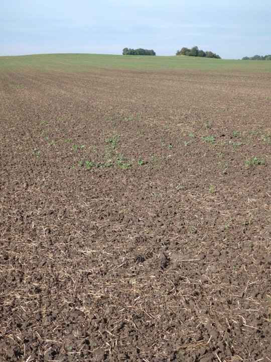

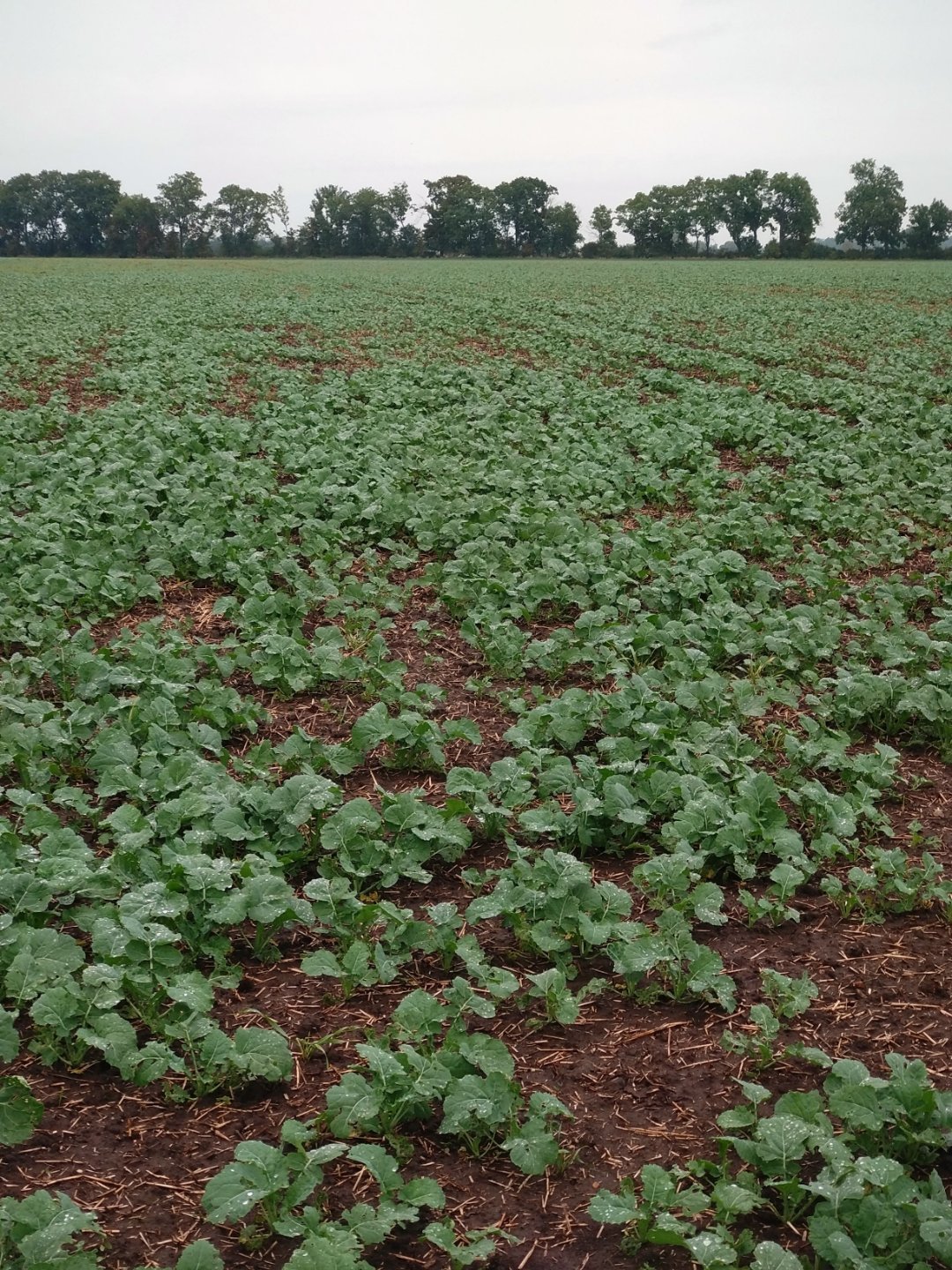

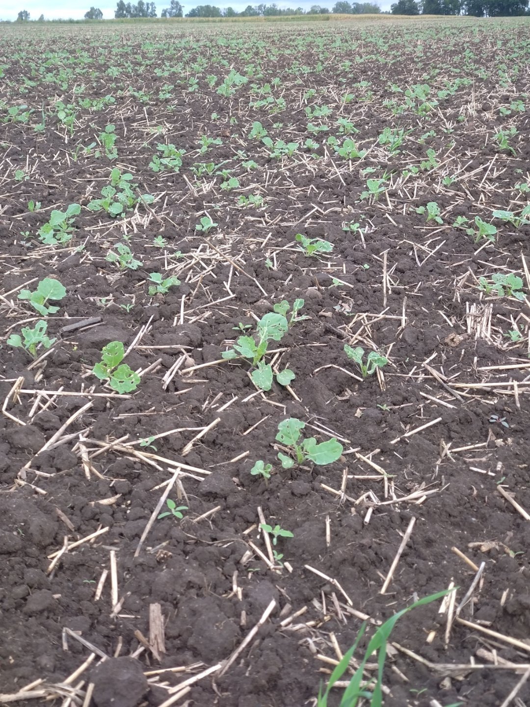

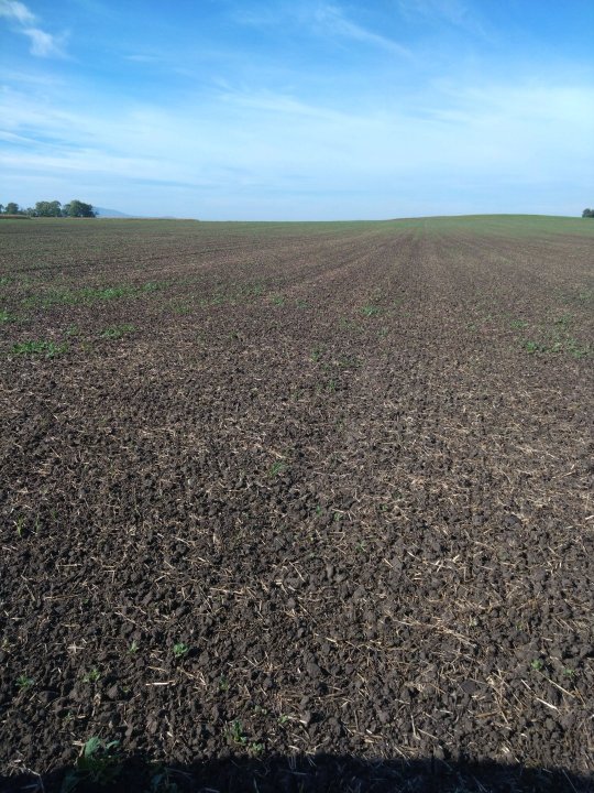

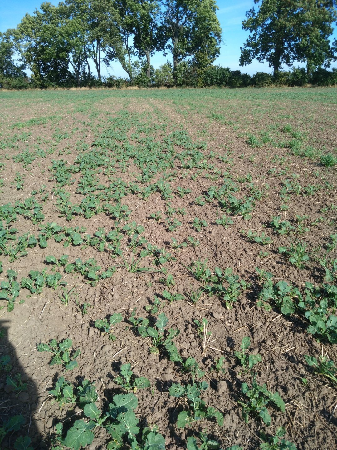

Tak mój wyglądał miejscami prawie 3 tygodnie po siewie (pierwsze zdjęcie), potem kolejne zdjęcie to place, które kasowałem (tak się prezentował po miesiącu, czyli początek października), a ostatnie trzy zdjęcia to to, co zostawiałem (ponad 5 tygodni po siewie). Mój bez żadnego azotu na jesień lepiej wyglądał, jak ten tutaj w temacie. Dopiero z wiosny dostał wszędzie tam, gdzie postawiłem go zostawić.
Kolega jakąkolwiek decyzję by nie podjął, to zachęcam, by chociaż część skasował dla porównania na przyszłość, co ma robić w takich sytuacjach.
Edytowane przez Maniaks

Nie będę go kasował. Zaryzykuję i zostawię. Zobaczę dla własnej ciekawości jak będzie wyglądał np końcem marca i finalnie w żniwa. Plus taki że nie ma w nim chwastów.
Jego jest za mało żeby kasować połowę i sprawdzić na czym lepiej wyjdę. Qq odpada bo mały areał i muszę wynająć dwa razy usługę do siewu i zbioru.
Wczoraj wysiałem kizeryt. W następnym tygodniu jak warunki pozwolą I dawka azotu - saletra 250 kg/ha
W miarę możliwości będę wrzucał zdjęcia jak będą widoczne jakieś zmiany.
