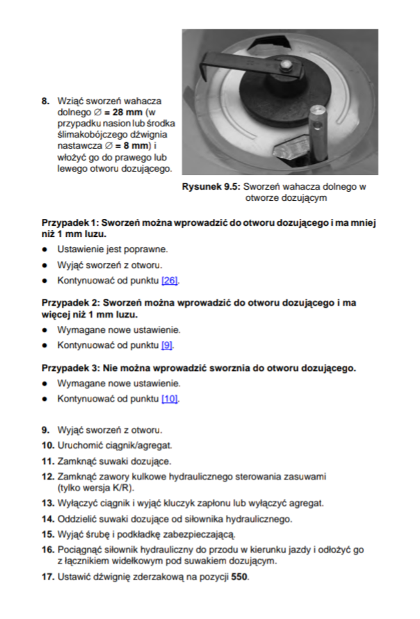

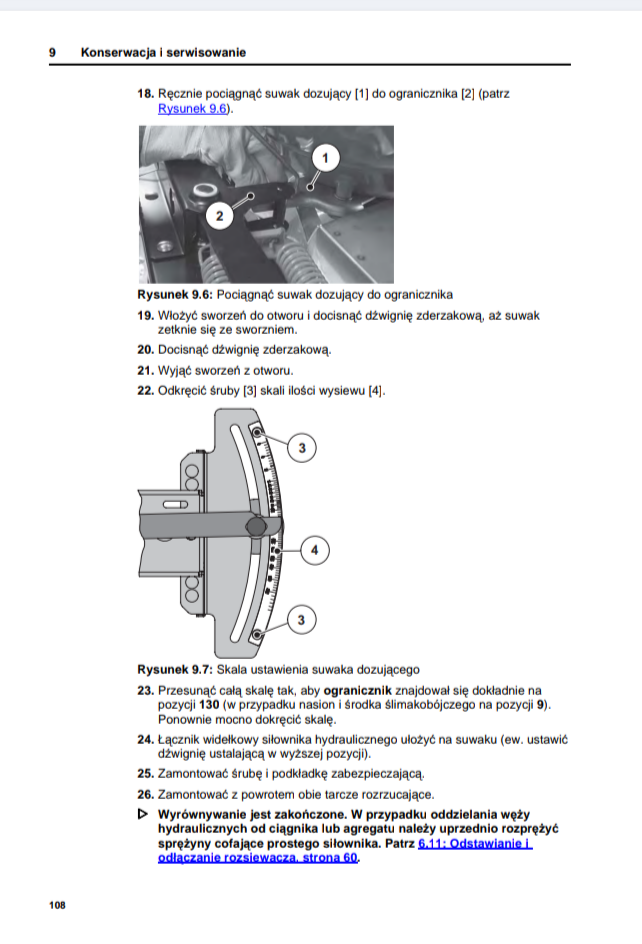

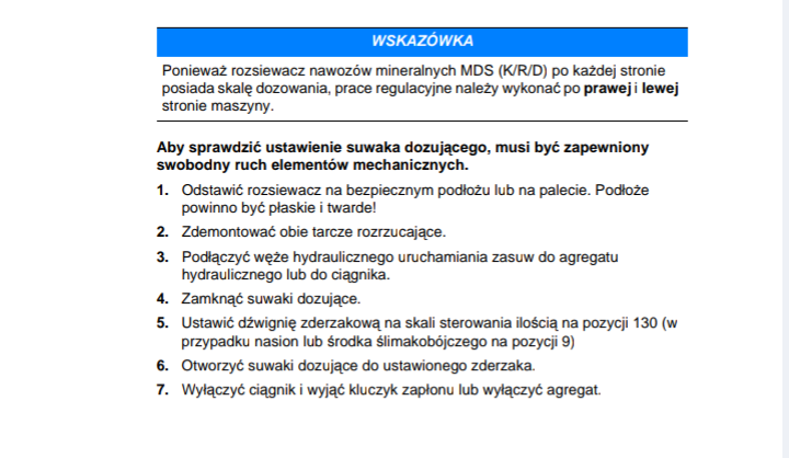

Mam problemy z moim MDS. Zasuwy nie otwierają mi się równo. Na skrzyni na tabelce ustanowione wszystko na równo a na skrzyni jak otworze nie Rowno jest.. może sprężyna
Może przegub kulowy od zasuwy
Dajcie znać co myślicie
Dziecko, ile Ty masz lat, że nie ogarniasz takiej prostej rzeczy? Głowę trochę schylić do dołu i od razu widać, co i gdzie wyregulować
