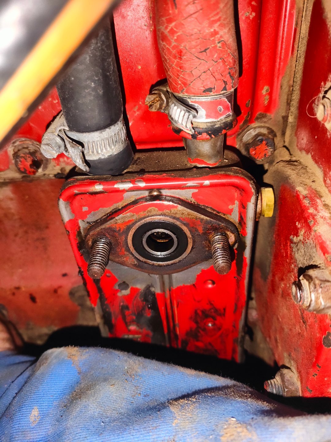

Mam problem z casem cx90 1999r. Nie działa mi półbieg, nie mogę wylaczyc przedniego napędu. Przy naciskaniu przycisków słychac cykanie przekazników lecz nic poza tym. Traktor zakupiłem już w tym stanie wiec jego przeszłości nie znam. Po zdjęciu podlogi znalazłem jeden przekaźnik na który napiecie nie dochodzi, po podaniu mu prądu też bez rezultatów. Mógłby mnie ktos pokierować co dalej robic i gdzie szukac przyczyny czy też pozostałych cewek.
