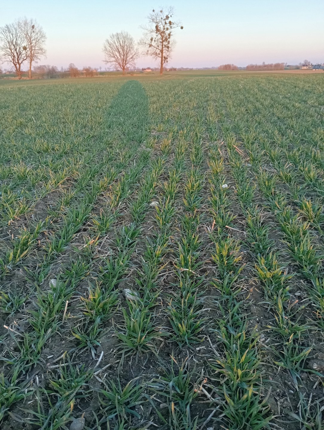

Pierwszą dawkę N wysiałem 3 marca 100kg na ha saletra. Chciałem się zapytać co radzicie z tą pszenicą zrobić, gęsto zasiana i dużo rozkrzewień. Plan żeby dać  jutro N2 Saletę 250kg na ha i zamknąć temat, na przymrozku bym ogarnął bo pole mozaika i część pola trzyma wilgoć, po wyoranej łące, glina ił, jak poleje to nie ma możliwości wjazdu. Czy jak zasieje, to ten azot i tak będzie dostępny z opóźnieniem, bo musi się przedostać w głąb ziemi tylko czy nie braknie go w późniejszej fazie i czy jeszcze nie pokrzewki tej pszenicy?  To pole najgorsze w uprawie, ale za to w suszy wynagradza bo inne zboża się poddają, a na tym najbardziej trzyma wilgoć.

N3 też planujesz? Danovan fajnie ta odmiana wygląda. Ciekawe jak płon wyjdzie
Raczej jak będą warunki (woda) to na liść flagowy podam jeszcze 100kg saletry.
Nawożenie w okolice 8T/ha, ale wszystko od pogody zależy.... Pierwszy raz mam tą odmianę, ale u znajomego od kilku lat nie zawodzi, plony 7-10T/ha i zawsze łapała się na parametry konsumpcji.
