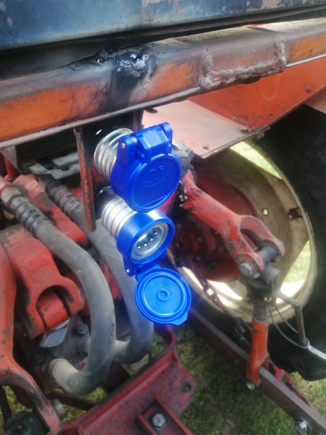

Tak zgaszony, olej pokazuje się nawet jak palcem wcisnę ten wypust w środku. Problem jest taki że oba lewe gniazda jakby nie pozwalały wejść głębiej wtyczce. Prawe normalnie chodzą jak wciskam to wsuwa się środek i zatrzaskują śruta normalnie, a tu nic nie drgnie  ta tuleja wewnętrzna ze śrutami.
Może dawno nieużywane...i trzeba większej siły by rozruszać.

Brud może podszedł trochę pod te śruta, trochę...guma ...znaczy oring za ciasny....i nie wchodzi....🤷

No chyba że gniazda są zepsute...zastane.
Jak wciśniesz to pokazuje się olej?
Zgas.
Wajcha przód tył...i sporej siły użyj przy ...wkładaniu...

GRZES1545 napisał:
18 minut temu, wojtal24 napisał(a):
a próbowałeś dźwigniami ruszyć w jedną i drugą może ciśnienie trzyma.
ja w swoim wieku doskonale o tym wiem a pogadaj z tymi młodymi gniewnymi z miasta
Nie ma ciśnienia, wsrodku palcem wciskam ten zaworek, nie cofa się element który zwalnia śruta wszystko na sztywno jest i wtyczka nie idzie dalej.
czyli jak dobrze rozumie to ten dzyndzel co wystaje wciskasz go palcem czyli ciśnienia nie ma to wciśnięcie złącza blokują te kolki co są w koło to one przyrdzewialy albo się zastały chyba że może masz jakiś inny rodzaj gniazd założone
