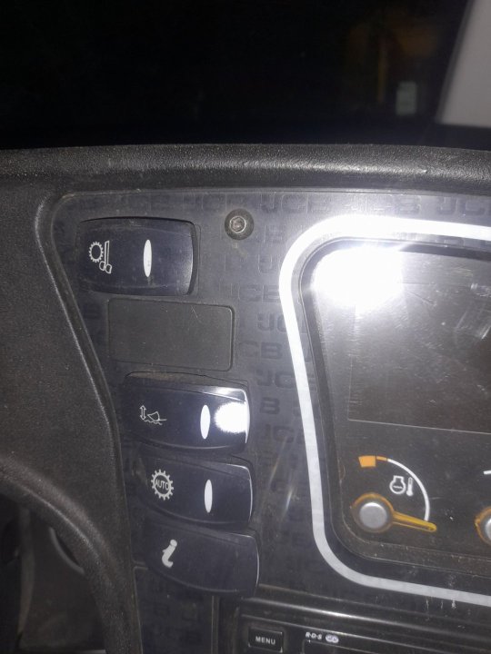

Gdzie ona ma filtr hydrauliczny ??
17 godzin temu, Leniwiec1 napisał(a):
Filtr z tyłu pod spodem trzeba olej spuścić żeby wymienić i odkrecić pokrywę
To wiem ale ona nie ma dwoch filtrow hydraulicznych ??
To działa podobnie jak w ciągnikach że masz stop and go to jest guzik dwu stopniowy ale działa jak naciśniesz do drugiego stopnia wyświetli się kontrolka na ekranie  jak będziesz jechał i naciśniesz hamulec to rozłaczy Ci i jazdę bo normalnie to wymiennik cały czas ciągnie a po włączeniu tego guzika rozłącza jazdę
Pytalem sie serwisu podobna sa 2 filtry hydrauliczne ale nie w kazdym modelu ,jeden jest pod spodem zbiornika a drugi powimien być w przewodzie zaraz co idzie za pompą
