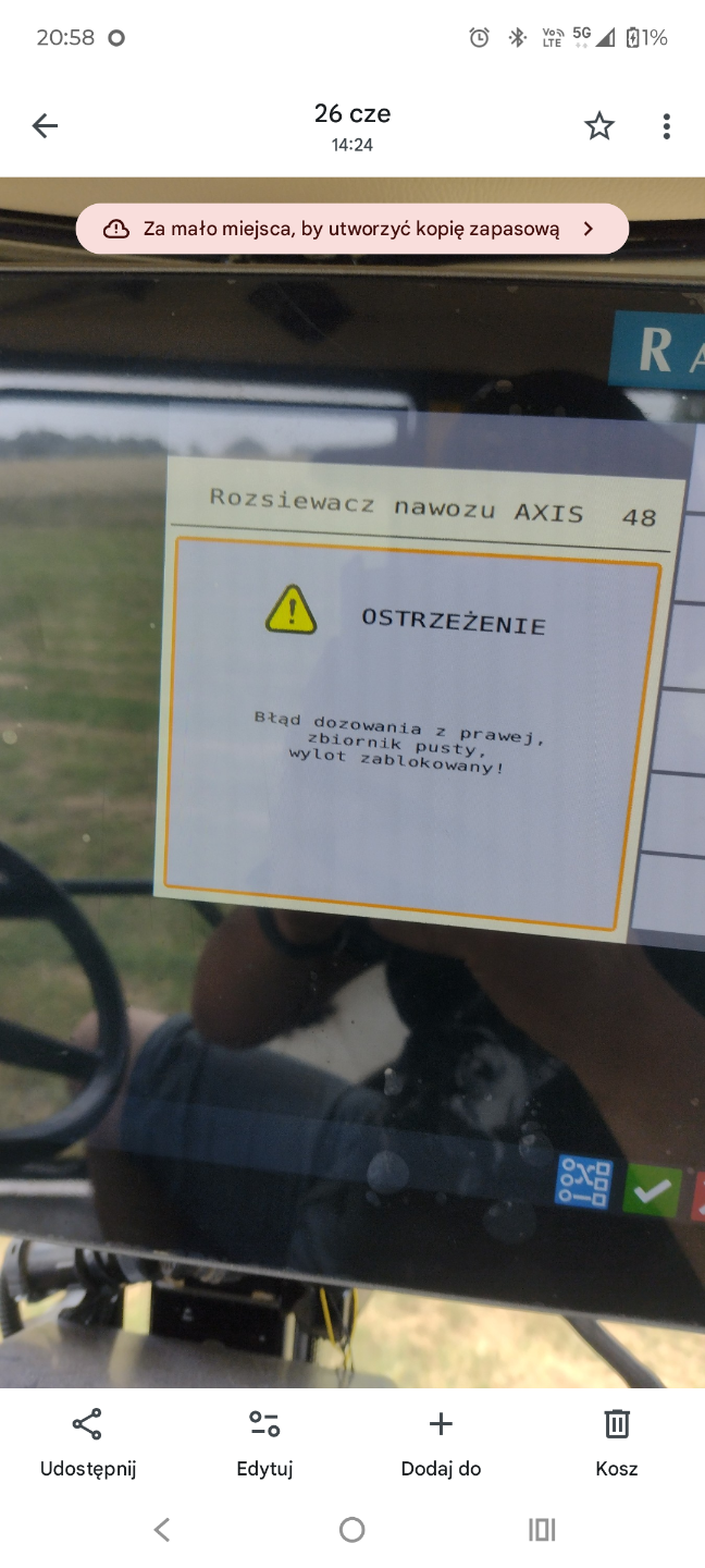

Witam, w tym roku zawitał na gospodarstwie rozsiewacz jak w temacie, po rozsianiu kilku ton ZakSan 33.5 wygląda na to że rozsiewa zdecydowanie za malo, prosze innych użytkowników tych rozsiewaczy o podpowiedzi.
- wszystkie parametry nawozu wprowadzone z tabeli
- pracuje w ciągniku z pompą 113 litrów na minutę na jednej parze hydrauliki
- praca w trybie auto km/h + auto kg (jednak starano się utrzymywac stała predkośc 10 km/h i stałe obroty silnika 1750 obrotów)
- pola przemierzone ciągnikiem z nawigacją rtk
- testowo rozsiewanie bez zmniejszania dawki o 20% przy wysiewie od granicy
- sygnał prędkości z gps, zgadza się z tym co pokazuje wyświetlacz w traktorze
- rozsiew na 33 m, 22 sekcje co 1,5 metra kazda
