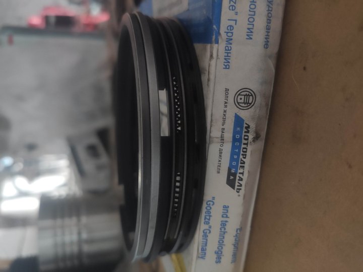

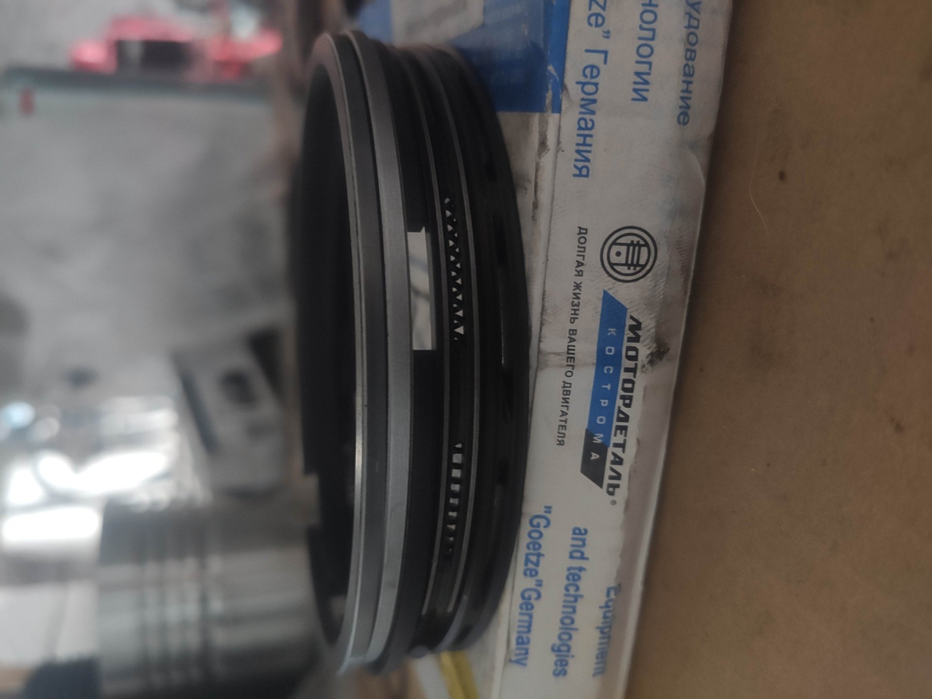

T25 kolejność montażu pierścieni Goetze
Masz wszystko wyjaśnione na pudełku tylko nie pomylić kolejności pierścieni i napis BEPX ma być do góry. Na rysunku masz jasno linijka w dłoń i przyłóż sobie do krawędzi poszczególnych pierścieni aby kolejności nie pomylić.
Złożyłem wszystko jak pokazane jest na zdjęciach i władek chodzi bez zarzutu.
Kopci trochę na niebiesko ale to może dlatego, że tuleje posmarowałem dużą ilością oleju i musi to przepalić. Dam znać z dalszej historii władka czy kopce nie ustało.
