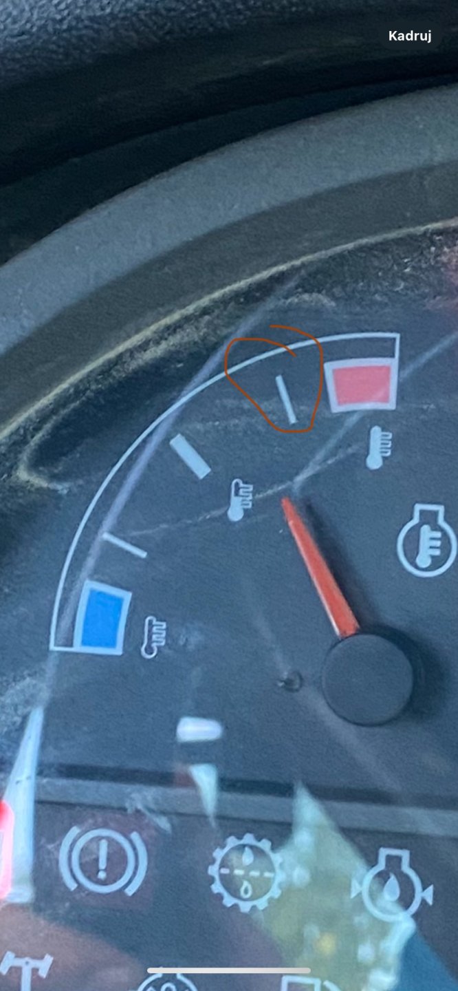

Witam dochodzi mi temperatura do tej kreski może tyle dochodzić czy jest jakiś problem ciągnik chłodzony powietrzem dodam że leci trochę dymu z odmy oleju nie bierze
na pewno nie jest to normalne. sprawdź czystość. czy czujesz powiew powietrza przy kolektorzy wydechowym lub pod chłodnicą oleju? powinien tam być spory przepływ powietrza, jak nie ma to szukaj gdzie ucieka.
