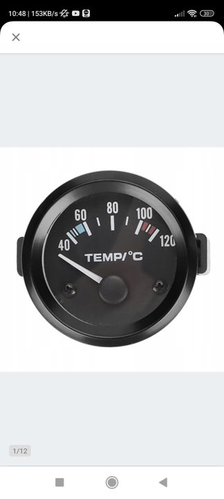

Nowy wskaźnik temperatury powietrza renault 461
