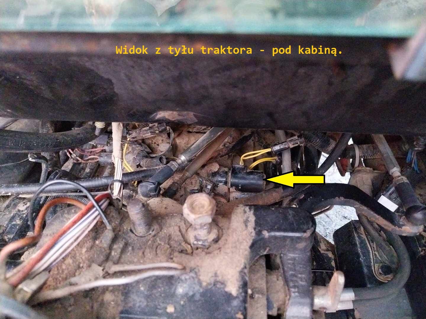

Witam wszystkich ,
Wydaje mi się ,że nie rozłącza mi przedniego napędu w Case 5140  zacząłem mierzyć napięcia wg instrukcji
znalezionej w sieci -   opis problemu na elektroda.pl  https://www.elektroda.pl/rtvforum/topic3725662.html   .
Nie jestem pewien czy dobrze szukam.
Czy na podpiętej fotce zaznaczyłem elektrozawór od przedniego napędu  ???....bo jeżeli to jest ten , to na nim nie ma żadnego napięcia.
Sam przełącznik w kabinie jest ok. napięcia w kostce w kabinie są,  tylko nie jestem pewien na  100,  czy dobrze szukam dalej w instalacji.
