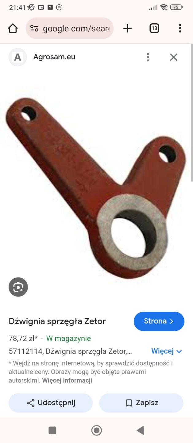

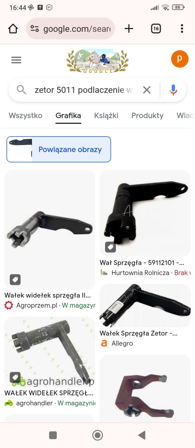

Mam problem z dojściem gdzie jakie cięgło zamocować Zetor 5011
Na wałku widełek sprzęgła są dźwignie i są cięgła od ręcznego,ręcznego wyłączania wałka wiem,sprzęgło 1 i 2 stopnia i nie wiem gdzie które podpiąć ma ktoś może zdjęcie jak to wygląda albo jakiś schemat
Na zdjęciach poglądowo te cięgła na które to ma iść
