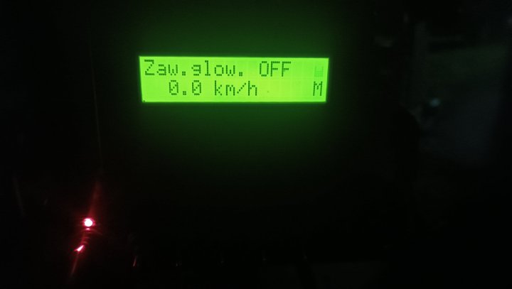

Podbije temat. W tym komputerze wyświetla mi się ciągle zaw. głów. Off. Mimo, że jest włączony i woda idzie na dyszę. Nie wyświetla się za to ilość wody na ha. Czy to w manualu czy automacie. To samo. Może ktoś się spotkał z czymś takim?
