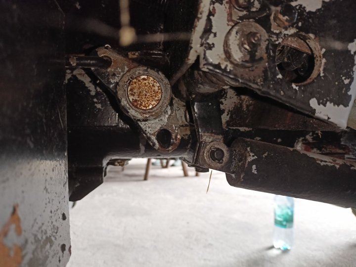

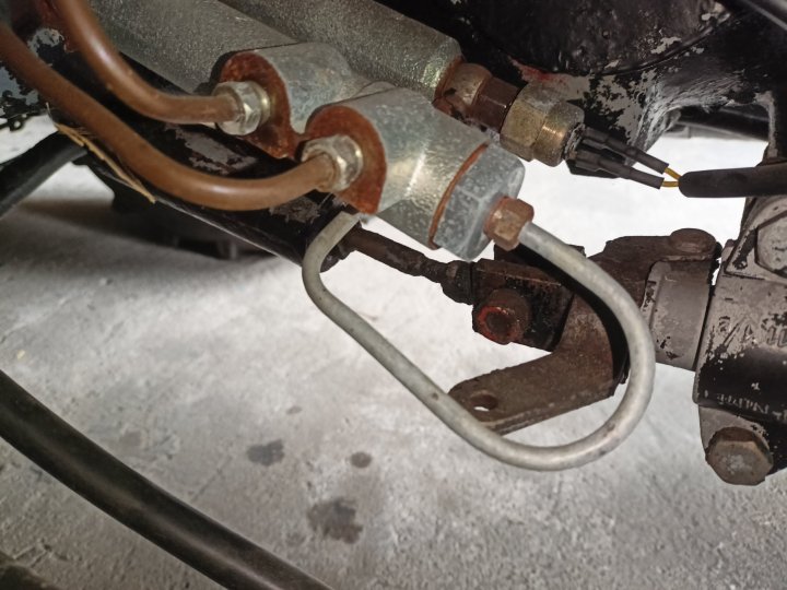

Panowie, chciałem sprawdzić czy w ogóle mam hamulce w przyczepie d36, podpiąłem je włączyłem sprężarkę od czekałem 3min i chciałem zahamować a tam żadnej reakcji cóż to może być?
Czy tu powinien być jakiś drążek i przez to nie ma reakcji?
Brakuje cięgna od hamulca postojowego ,ale to insza inszość . Jeżeli ciśnienie było w układzie ( w zbiorniku)  to trzeba wyregulować cięgno że sprężyną. Po wciśnięciu pedału hamulca ma psyknąć z zaworu.
