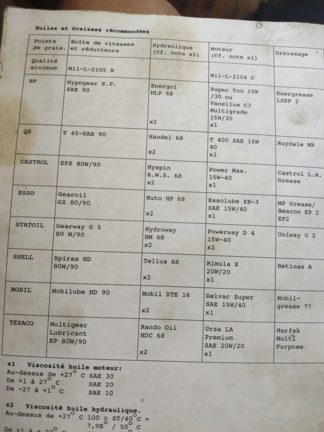

Kombajn Massey Ferguson 30. Potrzebuje zrobić dolewkę do hydrostatu, ale nie wiem co jest w układzie. Instrukcja mówi że powinien tam być olej w normie VG68, a w sklepie dostałem STOU 10W40, mówili że ten będzie dobry i mieszalny. Trochę mam wątpliwości, mogę dolać? Jakie oleje macie u siebie w hydrostatach?
1 godzinę temu, piotrkrk25 napisał:
Jak dolejesz ten STOU to krzywdy nie zrobisz, ale prawidłowo powinno się lać hydrauliczny 68 o wyższej jakości np LHM68 lub HVI68 w ostateczności LHL68, ale na pewno nie 46
Czym różnią się od siebie te literowe oznaczenia? W instrukcji widzę jeszcze mowa o HLP 68
