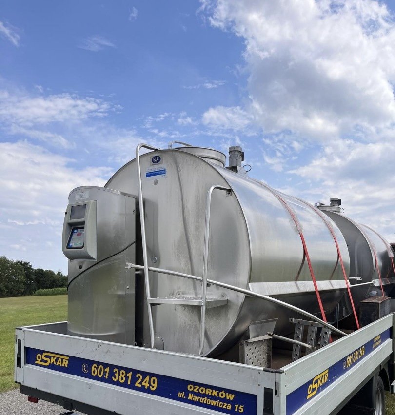

Witam mam problem z schładzalnik iem muller. W schładzalnik było mieszadlo starej produkcji czyli z lepszych materiałów niż teraz produkują. Mieszadlo chodziło cały czas gdy był agregat włączony i nie było problemu. Niestety mieszadlo się popsuło nie naprawianie ponieważ wylamalo się całe gniazdo. Kupiłem nowe mieszadlo ale już widać że gorszej jakości materiały. I teraz jeżeli włączę je żeby chodziło wtedy jak chodzi agregat to silnik się spali( był już przewijany dwa razy w profesjonalnym zakładzie) ustawiłem je teraz aby wlaczalo się co 10 minut na minutę. I przy pierwszych dwóch dojach podczas pracy agregatu potrafi mleka na spodzie przymarznac cienka warstwa taka że jak się włączy mieszadlo to warstwa znika. Pytanie czy to może spowodować wodę w mleku bo jak tak to będę kombinował dalej
