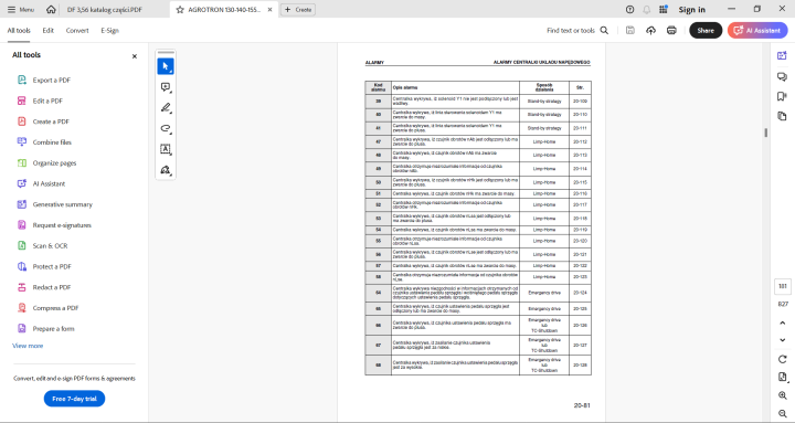

Witam mam problem z deutz fahren Agrotron mk3 świeci się kod błędu 64, szukam listy po internecie ale znaleźć nie mogę, ma ktoś może mocą podobnego, lub miał taki kod błędu i mógł by podpowiedzieć
Dzięki serdeczne
Usterka była dość prosto, do wymiany był czujnik sprzęgła, taka kostka i do wyregulowania czujnik położenia pedału sprzęgła, kod usterki który się wyswietlał to 64, opisany jako usterka przełożenia sprzęgła, mam listę kodów błędów do tego modelu więc jak cos to posłużę pomocą
