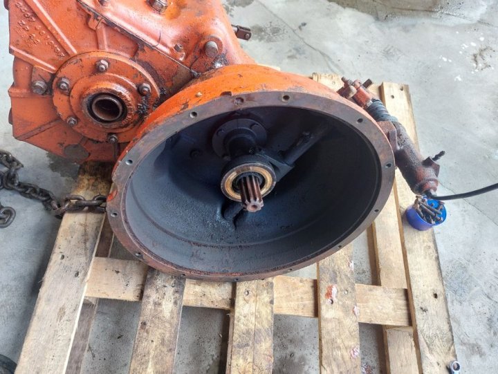

Deutz fahr 35.80 poziom oleju w skrzyni biegów
Korek przelewu znajduje się z boku skrzyni ( obok półosi ) mniej więcej w połowie wysokości skrzyni. Prawdopodobnie z lewej strony ( patrząc od hederu to po prawej )
Tak jest w starszej serii:
image;s=1000x700
Edytowane przez akmaly
