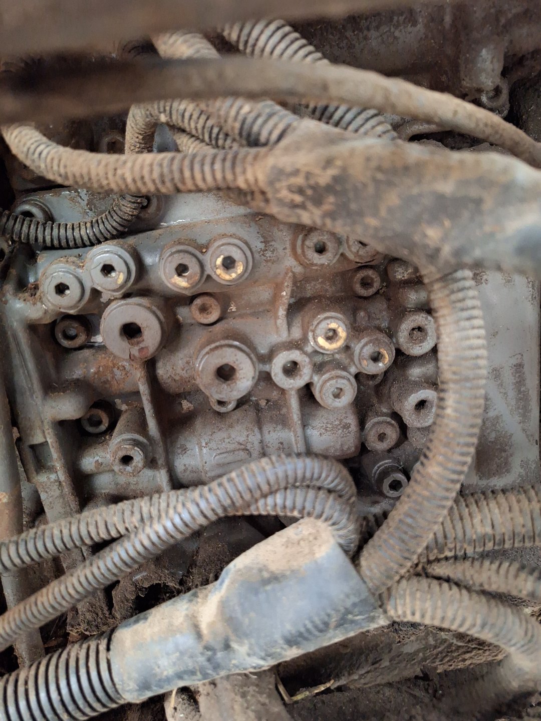

No właśnie i teraz pytanie co Ty chcesz tam zbadać. Trzeba raczej postawić pytanie: Co jest nie tak, że chcesz coś badać? Generalnie aby dobrze zdiagnozować te powershifta w tym zfie, to musisz mieć minimum 4 manometry, a najlepiej 6. Tylko trzeba jeszcze mieć wiedze który port do czego służy i jak się powinno zachowywać ciśnienie w danym momencie.
