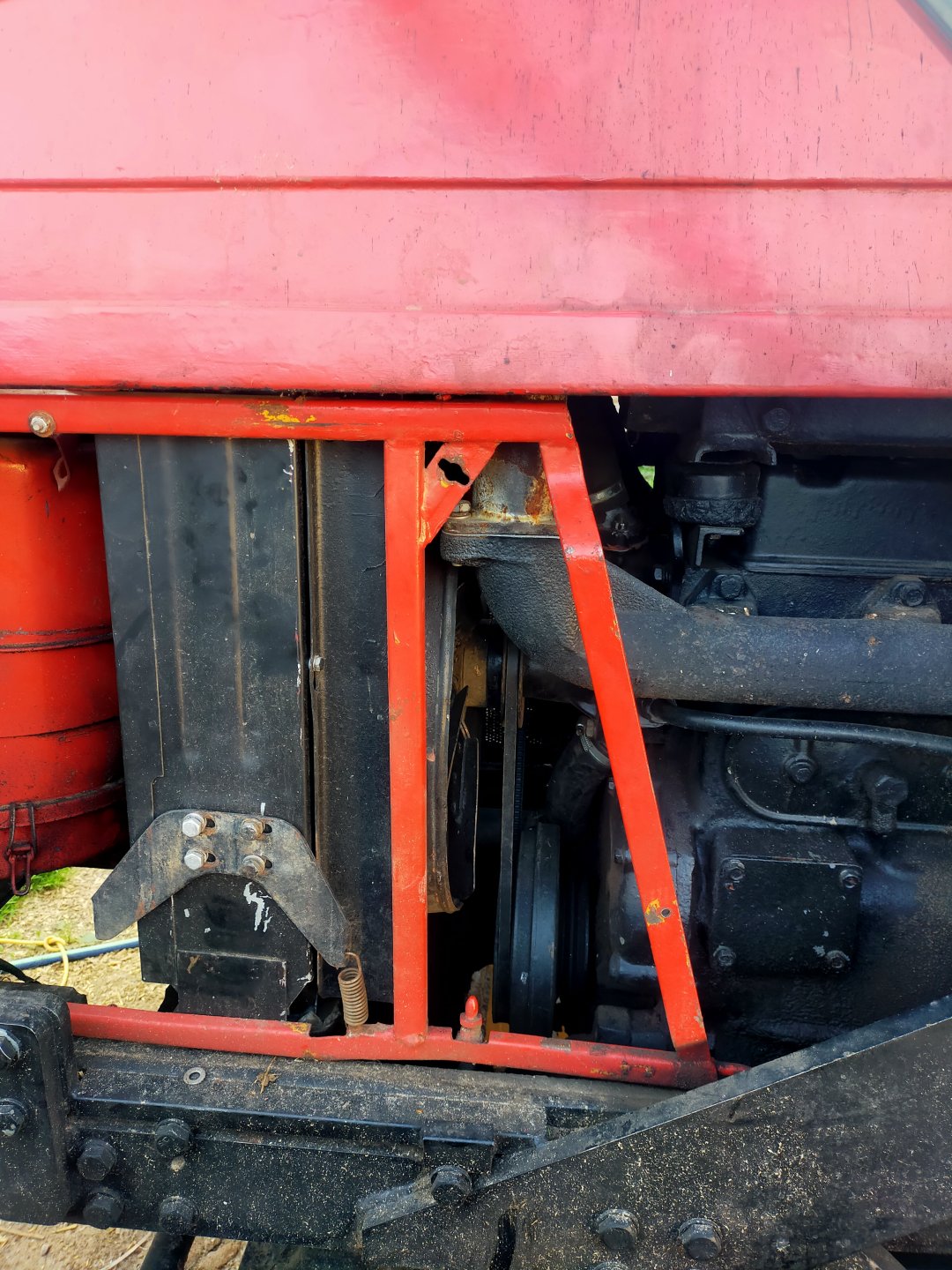

Witam jaki może być problem ze wentylator haczy o obudowę chłodnicy gdy ciągnik się przechyla nawet lekko w prawo? Jakby maska nie szła razem z ciągnikiem.
Są co najmniej trzy połączenia żeby chłodnica nie latała pod maską.
13 minut temu, robi57362 napisał:
mogły łożyska w pompie wody sie skończyć
Ta.
A może silnik się oberwał i lata jak chce. 🤣😂
postaram się jutro sprawdzić czego tam brak dzieki
Ten element się rusza na końcu z obydwu stron i dlatego haczy. Jak to usztywnić? Do. Maski jest złapane śruba ale to na samym przodzie silnika...
może znalazłem inna przyczynę. chłodnica dołem rusza się do przodu i tyłu jak ja pchnąć. Tu był kiedyś silnik 1614 i taka chłodnica. a teraz jest silnik 1224 i chłodnica też od tego modelu ale leży na takich blaszkach od tej 1614 która była chyba węższa z dołu.
