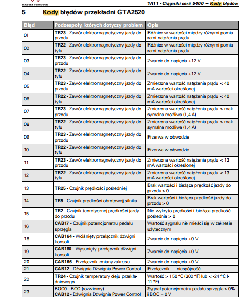

Witam MF jak w tytule sytuacja tego typu że jadę wszystko git działa wrzucam 4 bieg ostatni półbieg (D) i po przejechaniu może 2km 3km zaczyna migać i pikac 1 ciągnik jedzie normalnie połówki redukuje normalnie wrzucę na 3 bieg przejadę 100m problem znika wrzucam 4 i znowu to samo ostatnio po zredukowaniu na 3 nie chciał wrzucić 4 i przestał jechać musiałem zgasić odpalić i było dobrze na chwilę jak wyżej
Dodam że mam problem z odkręceniem obudowy od filtra oleju hydraulicznego który jest za kołem ktoś nie wiem czy na klej czy co zrobił ale nie ma jak ruszyć tego czy może być przyczyną tych objawów np zatkany przytkany filtr?
Powiem ci użyłem tyle siły że już bałem się żeby nie wyrwać go bo rurka 1.5m nie wystarcza i dwóch chłopów a masz może jakaś rozpiskę czy coś żeby rozszyfrować ten kod

17 minut temu, soko74 napisał:
Mam kody do tej serii.Odczytaj ten kod to Ci podam, szybkie miganie oznacza początek, potem liczysz pierwszą i drugą cyfrę kodu.
O super w poniedziałek się odezwę bo nie ma mnie w domu a muszę przejechać się nim chyba że znajdę miałem gdzieś nagrane ale tak czy tak odezwę sie
12 minut temu, tumiwisizm napisał:
Jakby coś to tam masz 3 filtry hydrauliki. Od przytkania filtra powinna ci się zapalić kontrolka(albo od zepsutego czujnika bo to się zdarza :P). Ogólnie dziwne, mam 5410 z tego samego roku.
Hmm a gdzie są pozostałe dwa bo nie mam niestety rządnej książki od niego
Wszystkie są mniej więcej w tym samym miejscu, jeden taki duży pod klapką na 3 śruby imbusowe, jeden mikronowy odkręca się trzymając pionowo klucz i jeden taki długi wykręca się poziomo. Zrobię fotkę to podesle.
Mam krótki filmik to wychodzi na 3 ale dla pewności w poniedziałek przejadę nim się i dam znać
