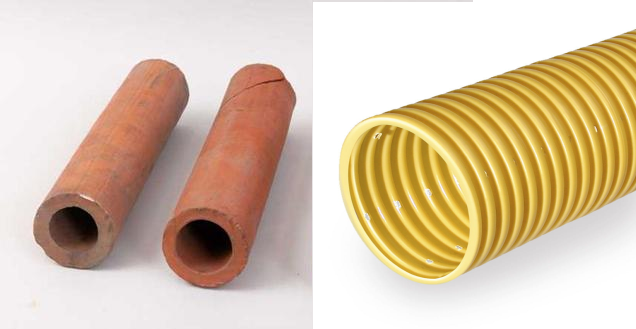

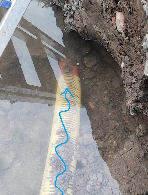

Witam, ostatnio w trakcie wykopów przerwany zostały stare dreny. W związku z tym odtworzyłem je wykorzystaniem rury drenażowej. Niestety woda wydostaje się średnio intensywną strużką w miejscu połączenia.
Czy macie może pomysł jak dobrze uszczelnić połączenie rury drenarskiej 100 i starego ceramicznego sączka? Rura wchodzi na sączek na wcisk, ale jako że woda przepława z rury do sączka (którego otwór ma mniejszą średnicę), to woda stale wycieka się przez miejsce połączenia.
Dzwoniłem po różnych sklepach, fachowcach i propozycje były różne: Bostik H550/h77, Puder ex P795, silikon dekarski, szara taśma, a nawet glina. Sprawę komplikuje jednak fakt, że woda cały czas sączy się z połączenia.
Nie liczę więc na idealnie uszczelnienie, ale chciałbym zminimalizować wyciek, bo wodę z działki i tak potem odrowadzę do rowu melioracyjnego.

Owinąć ewentualnie czymś żeby po zasypaniu piasku nie zaciągało, czy nawet kawałek słomy rzucić i zasypać ziemią.  Tu cudów nie zrobi bo i tak obok wszystkie rurki ceramiczne są poprostu ułożone bez uszczelnienia do czoła.
Bardziej bym się martwił jak to jest rura drenarska z otworami i nie ma otuliny, że po zasypaniu zamuli się piaskiem.
Pytanie jesze w którą stronę płynie woda?
