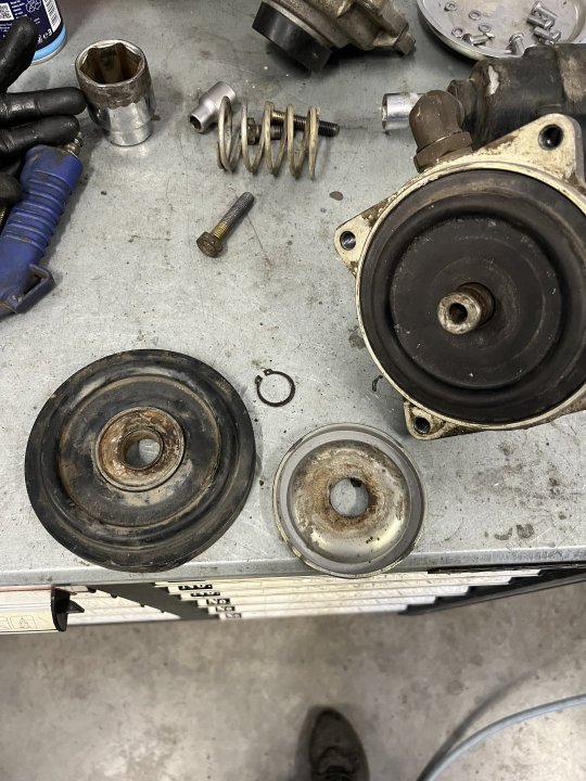

Zawór sterujący kapusta NH TD95D
    • Przez ursus3600
      Czy ma ktoś instrukcje kalibracji skrzyni do ford/new holland 6640 1995r
