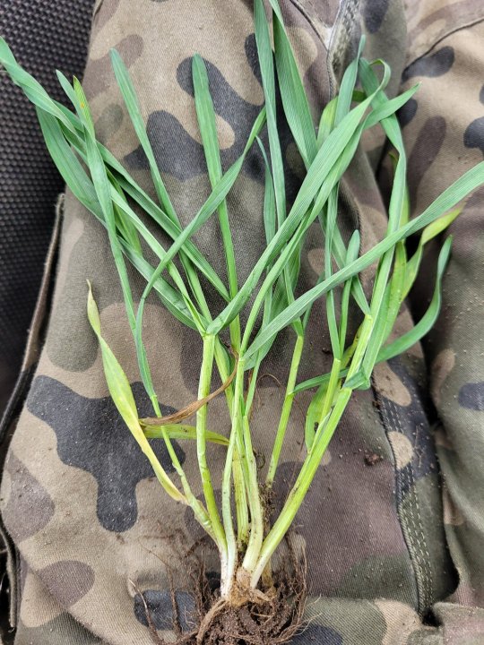

Tego bym nie robił, żyto się już wiosną nie krzewi, a jeśli teraz wyrosło to będzie głodne na wiosnę.
Ale musi zredukować najsłabsze pędy.

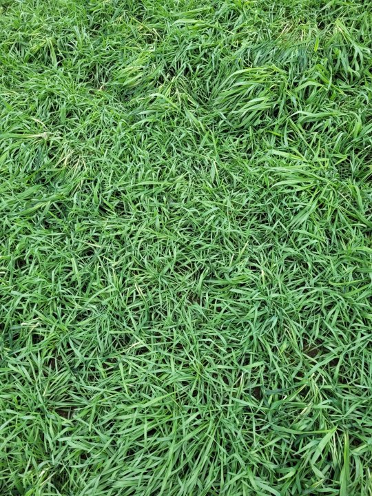

8 minut temu, youn81 napisał:
ale trawnik....ile tam jest roślin na m2 ?
Około 200 rośliny mają po jakieś 8 rozkrzewien... ciekawe czy będzie coś z tego oprócz słomy...
Też tak sieje 180-200 na m2 czasami mają po 8-10 rozkrzewien ale takiego trawnika nigdy nie miałem, najlepsze żyto hybrydowe wyszło mi w tym roku jak spieprzylem siew i wyszło może 2/3 roślin i na m2 było ich około 130...w zniwa wszytkie kłosy równe ziarno pełne i sypało 8,5 z ha..... Szkoda ze tylko 2,5ha tak zasialem...
