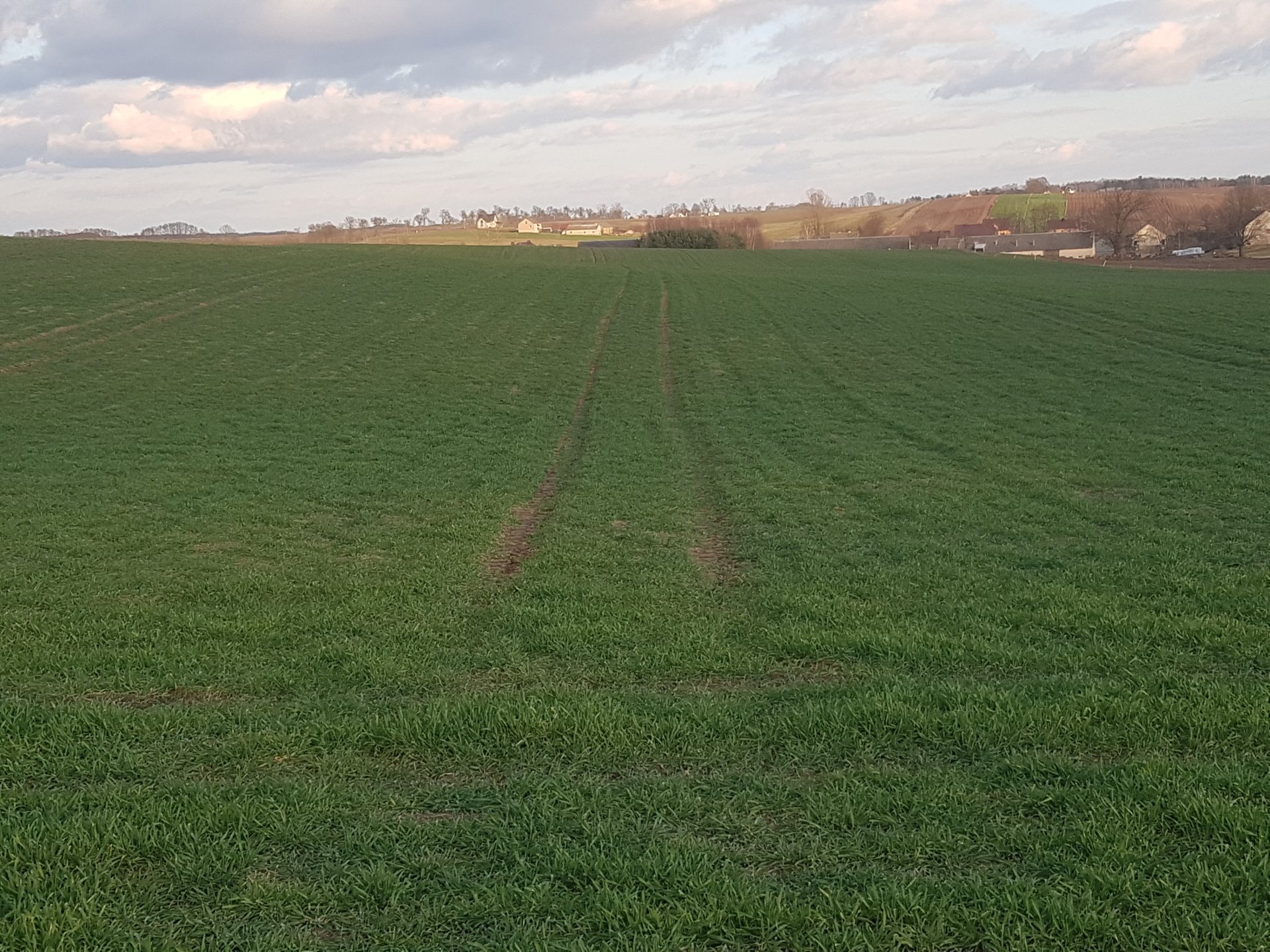

1 godzinę temu, krilan06 napisał:
300kg? To ładnie dołożyłeś do pieca
Tak 300kg/ha Pulan poszło dzisiaj około 17ha obsiane ale późno ruszyłem w pole. Jutro ciąg dalszy.
45 minut temu, masio513 napisał:
Pewnie na wszystkie ha😀
Raczej na hektar
43 minuty temu, aro1975 napisał:
czemu tak dużo?
Większość na pierwszy rzut wyjdzie około 100kg/n/ha, Później tylko delikatnie mocznikiem pojadę do planowwanych 140kg/N
42 minuty temu, Agrest napisał:
Słoma potrzebna😉
Nie koniecznie. Planuję ciąć na kilku działkach
Ewentualnie możemy ściąć na GPS bo nadają suszę. Ale to zobaczymy jak pogoda dopisze.
Mam w tym roku spawdzone z KWS Serafino i  z SU Arvid. Z tego co zauważyłem to  Serafino dużo bardziej ciemne. Jeśli dopisze pogoda to planujemy zrobić minimum średnio 8t ziarna/ha. Ale to pogoda zweryfikuje.
to ja inaczej nawożę - dzisiaj dałem 150kg/ha saletry i przy drugiej dawce dam  150kg/ha i będzie ok
nie uważasz że za mocna dawka na pierwszy strzał - obsada nie będzie zredukowana - no chyba że mocne stanowisko i wszystkie źdźbła utrzyma
ja na IV i V klasie ze skracaniem podchodzę pod 8 t/ha - nie biorę pod uwagę tamtego roku ponieważ miałem słabe wschody (brak odpowiedniej obsady)
zboże to nie rzepak i nie jest w stanie pobrać takiej ilości azotu jaką wprowadzasz do gleby - uważam, że to czysta strata

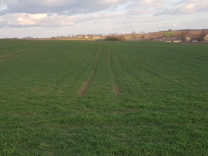

Dnia 28.02.2020 o 17:37, czareczek85 napisał:
Dzisiaj rozsiane  średnio około 300kg saletry amonowej

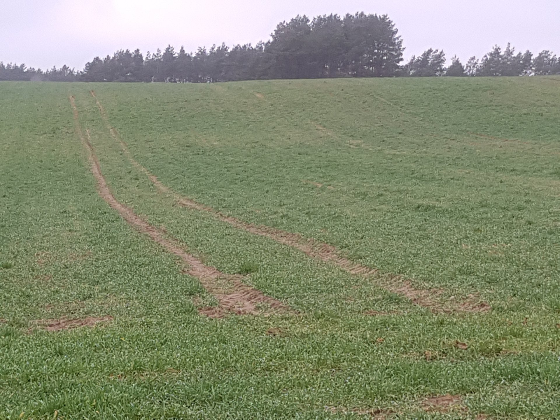

Też zauważyliście na polach takie mapy pól jak tutaj na zdjęciu - tzn place ciemniejsze i jaśniejsze?
Na jesień nie opryskałem jednego pola i teraz zamiast gęstego żyta mam łąkę z miotły zbożowej. Mozecie polecić jakiś dobry środek który ją zwalczy bym jak najszybciej mógł wjechać z saletrą, to może się jeszcze rozkrzewi nieco.
syp saletre nie czekaj, odpowiednie temperatury i opryskasz w miare tanio lancet ale 3-5 dni w nocy +5  bez tego nie ruszaj oprysku, drozej ale w pozsniejszej fazie axial pack
