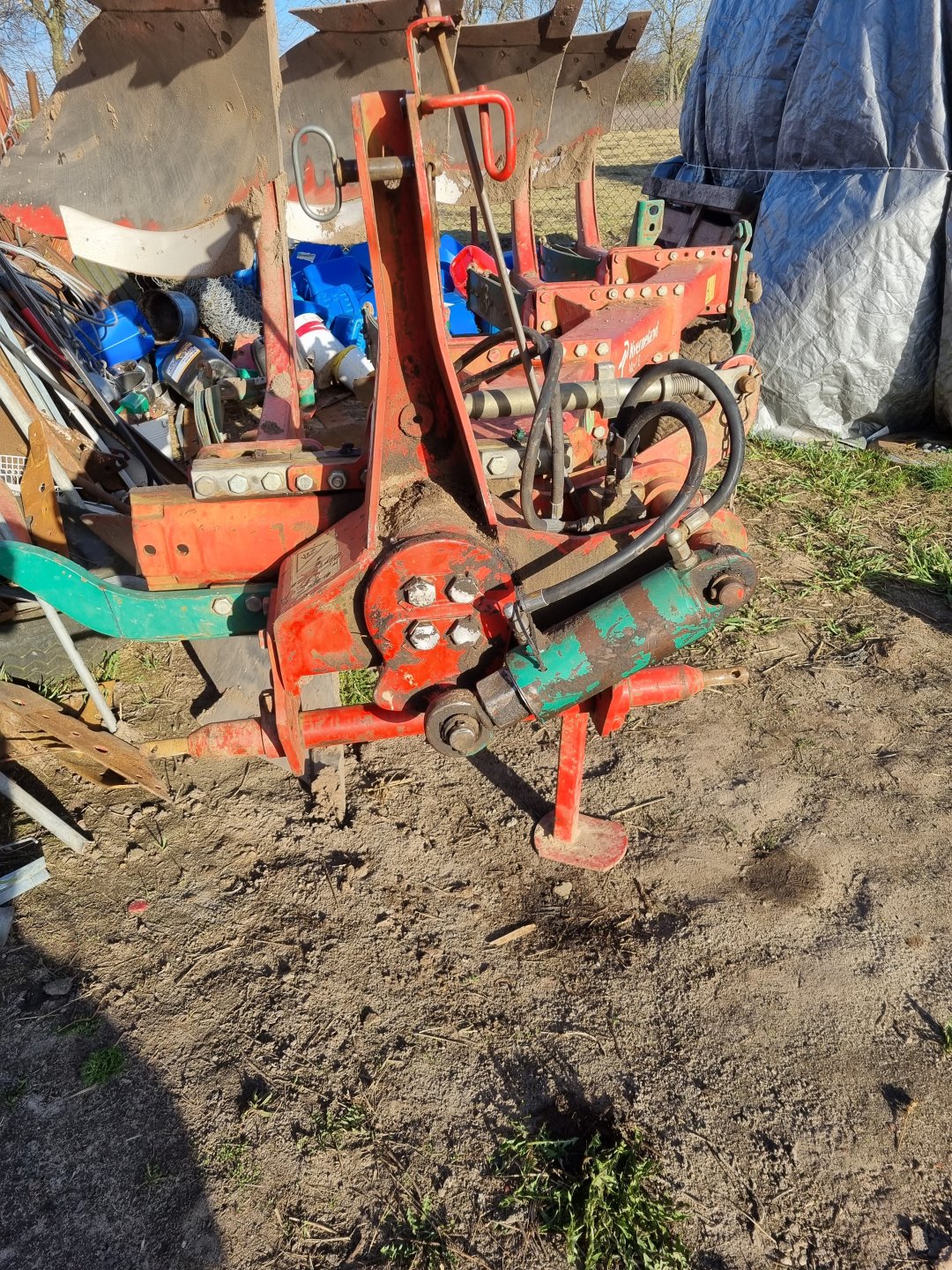

Nie miałem jeszcze z tym problemu a mam niektóre pola gliniaste że robi się skała. Ja miałem problem z tym że orał mi w ostro Skibę i nie dorzucał ziemi. Mam vd 85 ale podobny do tego że zdjęcia.
7 godzin temu, yaro_1 napisał(a):
Odkopię temat, mam pług jak na zdjęciu (a przynajmniej z taką wierzą). Problem mam taki, że orze w ostrą skibę, nie dorzuca ziemi, @Soltys85 jak poradziłeś sobie z tym problemem
Spróbuj wkręcić tą śrubę tak jak na zdjęciu
spróbuję, tylko nie wiem czy wystarczy regulacji, wydaje mi się też, że ośka, na którą założony jest siłownik z prawej strony też ma regulację, tylko to ustawiemie ma chyba inny skutek, niż śruba na siłowniku
Nie wiem dokładnie na czym polega twój problem, ale jeśli tak jak u autora pług jest pochylony za bardzo do zaoranego/na odkładnice to musisz wykręcić tą dużą nakrętkę. Pod warunkiem, że twój pług obraca się kołem w dół tak jak ten ze zdjęcia i każdy z ramieniem.
Ja kupiłem EG85 Vario i obracał się kołem do góry co w sumie jest lepsze, jeśli nie ma ramienia, ale dołożyłem ramię i musiałem ten mimośród odwrócić, by obracał się kołem w dół. Miałem wtedy taki problem jak wy i pomogło wykręcanie nakrętki.
TYLKO JEST JEDNO ALE - wcześniej miałem tą nakrętkę prawie całkiem wkręconą i nie narzekałem, teraz mocno ją wykręciłem i wydaje mi się, że przydałoby się jeszcze, ale zastanawiam się ile zwoi minimalnie musi być wkręconych. Nie wiem, czy nie ma też znaczenia luz siłownika na tych sworzniach. U mnie na mimośrodzie jest 1mm luzu na samym sworzniu, na łożyskach niewiele.
Pewnie mały ciągnik, ja przy MF6180 nie narzekałem, a teraz przy 6480 to wcale. Gdyby nie ramię to na pewno bym tego nie zmieniał. W dodatku przy vario musza iść dodatkowe 3 węże i chyba ze 2 dni się męczyliśmy jak je od nowa ułożyć, żeby ich nie wyrwało, albo nie przytrzasnęło, musiałem dorobić im całkiem nową obejmę.
I chyba znalazłem rozwiązanie problemu, że brakło mi gwintu do regulacji.

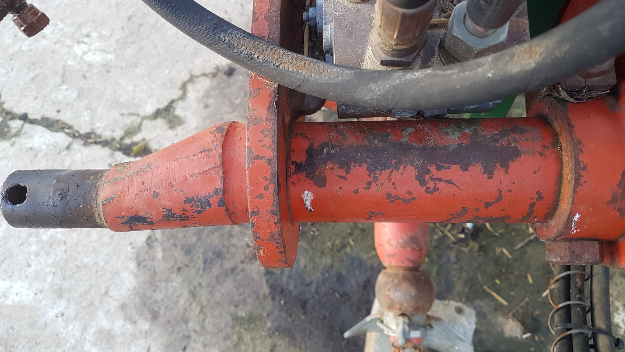

Przy obracaniu kołem do góry ta ośka byłat tak:
Znajomy od zawsze odwraca kołem do dołu i ma tą ośkę obróconą o 180°, a nakrętkę wkręconą prawie jak ja wcześniej, więc tak też zamierzam zrobić u siebie.
Edytowane przez qkohe155
Już jakiś czas temu sprawdzone - tak jak myślałem pomogło obrócenie tej ośki tak jak u @yaro_1 . Teraz nakrętka przy siłowniku wykręcona tylko trochę i jest dobrze.

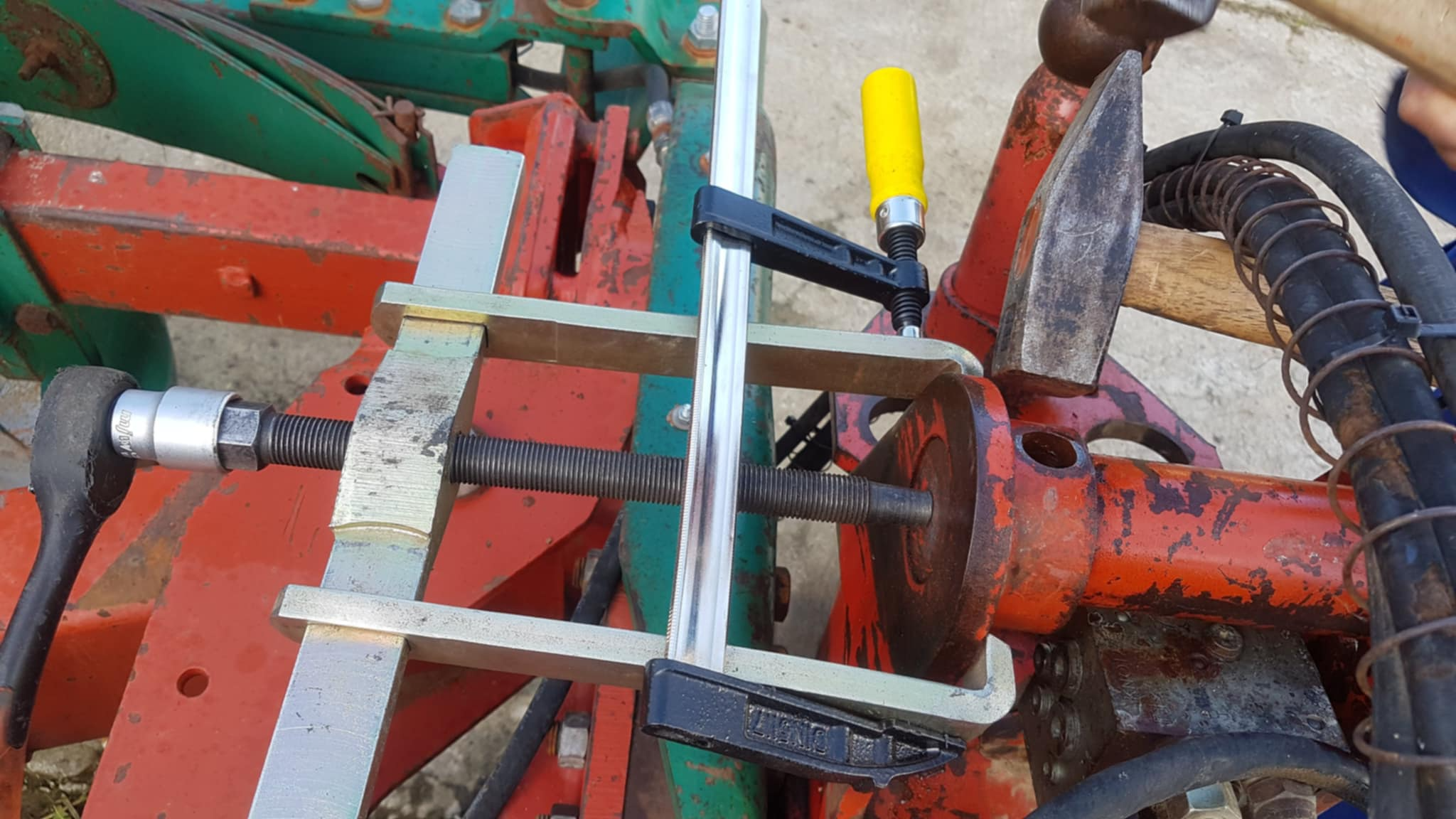

Trochę ją trzeba było poprosić, żeby wyszła. Prawie dobę zalana WD40, choć nie wiem czy doszedł tam gdzie było trzeba.

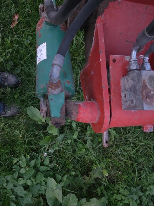

      Wiecie czy ktoś regeneruje takie kostki, lub gdzie można kupić coś w rozsądnych pieniądzach?
      Mam pług Kverneland EG85 vario i od początku zeszłego sezonu nie działa mi w pełni kostka hydrauliczna/zawór.
      Pług obrotowy z vario i liniowaniem z pamięcią, czyli do obrotu się składa sam i później wraca do poprzedniej szerokości. Z kostki wychodzą 4 węże do ciągnika i 5 do siłowników (do siłownika od vario 3).
      Pług 4 sezony zachował się prawidłowo(choć na koniec już chyba nie idealnie - liniowanie odbywało się równolegle z obrotem i nie wiem czy tak ma być).
      Obecnie pług zaczyna się obracać, zatrzymuje się w połowie, przypomina sobie o liniowaniu i zaczyna się składać, a że później zamiast kontynuować obrót rozkłada się z powrotem i na koniec obraca również z powrotem. Na szczęście po ręcznym złożeniu da się go obrócić normalnie, ale jest to trochę upierdliwe.
      Dodam, że przed zeszłym sezonem dołożyłem mu ramię hydrauliczne i musiałem w tym celu zmienić kierunek obrotu z kołem do góry, na kołem w dół, ale jest to jak najbardziej fabryczne rozwiązanie i tak jak pisałem początki problemów zaczynały się chyba już wcześniej.
