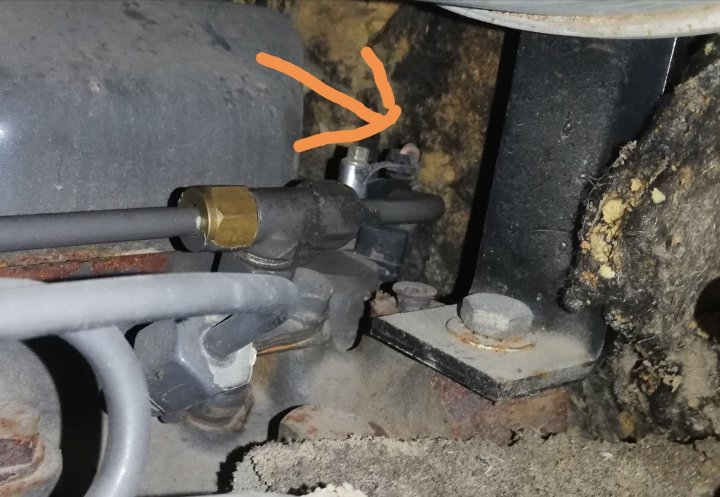

Witam. Mam problem ze zlokalizowaniem czujnika temperatury płynu chłodzącego w moim Aresie 630 RZ. Czy znajduje się on na głowicy przy wtrysku na 1 tłoku od kabiny?
Jeżeli to ten to żeby go wykręcić muszę upuścić płynu bo zbiornik wyrównawczy na chłodnicy jest wyżej od niego?
A problem polega na tym że świeci się kontrolka, a słupki temperatury mrugają z 5 na 7 kresek. Czy to wina czujnika czy może jakaś inna przyczyna?
Tam jest silnik DPS 6068? To czujnik powinien znajdować się przy termostatach, tak jakby od rozrządu od spodu obudowy termostatów. Chyba, że jest to starszy model to najlepiej znaleźć tabliczkę na silniku i po modelu szukać w Internecie czujnik i powinno być pokazane gdzie jest umiejscowiony.
Do autora,tak, tam jest czujnik temperatury. U mnie jak byl uszkodzony to nic na wyświetlaczu się nie pokazywało. Zdejmij wtyczkę z czujnika i napisz co pokazuje na kokpicie,na przekręconym zapłonie.
