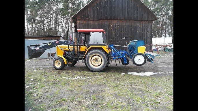

Witajcie, do znawców tematu... czy c355 - bez tura i przedniego napędu ogarnie taki zaprzęg? Chciałem do poznaniaka (normalna skrzynia zasypowa) dorzucić ten agregat DAW-MET, wiadomo na YT ochy i achy ale jakoś nie widzę jechać z zasypanym siewnikiem w takiej odległości od ciągnika. Podstawowe dociążenie ciągnika posiadam + ewentualnie teściowa na masce bo lubi podróże ;) . ktoś ma i się wypowie? no i jak z hydraulika- chyba bardziej po doopie dostaje?Plecak i rozdzielacz mam po regeneracji, nowa pompa hylmeta wzmocniona.
Zdjęcie poglądowe z internetów

Kwestia czy podnośnik podoła takiemu obciążeniu + dodatkowy balast na przód.
liczac to mam na przodzie kolo 100kg, ty tam pisales ze masz 200kg. musialbym jeszcze ze (min.)100kg zorganizowac. ta hydraulika mnie zastanawia -plecak robilem juz z 3 razy i nie chce mi sie 4ty.
Mam taki zestaw jak że zdjęcia agrolift bez hydropaku to farmtraka 670 dt potrafi przód poderwać jak siewnik pełen  czy przez bruzdę przejeżdżać , a podnosnik trochę slabawy będzie się męczył.

widze troche czasu juz minelo. powiedz cos wiecej. ja bym bral bez hydropaka bo nie mam hydrauliki zew.
Zapomnij bez hydropaka, ogarnąć hydraulikę i kupić z hydropakiem, chyba że pobawić się i ulepić coś nadbudowanego
Tylko z hydropakiem.
Bez zrobisz sobie kłopot na drodze bo kiedyś plecak wyrwie.

całkowita tragedia, miałoby to jeszcze ręce i nogi jak byłby to hydropak , tak jak wspomniali koledzy, nawet jak dołożysz obciążenie z przodu, a obstawiam że bez 250 kg nie masz co podchodzić, to i tak albo będzie cię nosić albo wyrwiesz d*pę.  Chociaż obstawiam że po prostu nie dało by się tym pracować bo ciągnik by zawracał w miejscu i podnosił przodek, wbrew pozorom siewnik jest baardzo daleko od ciągnika, albo jak ktoś wspominał ,w trakcie jazdy po prostu wyrwiesz d*pę bo podnośnik nie wytrzyma.
