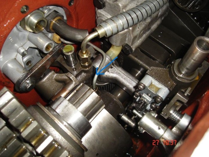

Witam mam pytanie. Od czego jest ten przewód zaznaczony na zdjęciu? czy w przypadku jego pęknięcia może pojawić się problem z podnośnikiem i przyspieszaczem?
Gniazdo diagnostyczne. Popatrz na zewnątrz jest zaślepione
Dokładnie- spada ciśnienie i masz problem z WOM, przednim napedem,  półbiegiem czy też przyspieszaczem. Nie wiem czy w serii 5xx tak jak w 6xx  jest czujnik ciśnienia w ukladzie i dzialajaca kontrolka na pulpicie bo jesli tak to powinna się zaświecać ( taka czerwona z trybikiem). Przy okazji proponuję sprawdzić stan tego elastycznego w oplocie bo ze starosci też może być na umarciu...
