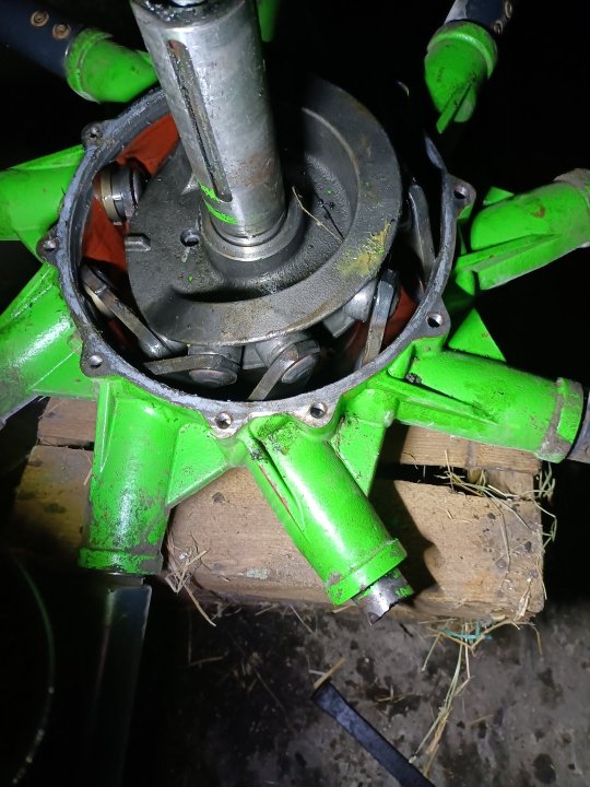

8 minut temu, robert1226 napisał:
Musisz wyjąć to prowadnice i ten urwany element do środka i wyjdzie .
Nie zauważyłem na pierwszym zdjęciu.
A coś więcej jak tą prowadnice wyjąć ?
Samasz ma teraz na kołki sprężyste te korbowody i cena taka samą z ramieniem co orginał comersa
Ja to odkrecałem tylko dół i robiłem to na uniesionej to sama ta prowadnica oppada aby poruszyć trochę korbowodami
A cała ta prowadnica też nichce iść do góry,  albo z drugiej strony tej przekładni coś trzyma .
No kurcze nie mogę sobie do końca przypomnieć jak to rozbierałem trochę było ciężko pamiętam ale udało się rozebrać i złożyć.
Już zrobione trzeba było ten sworzeń wybić i wszystko wyszło
