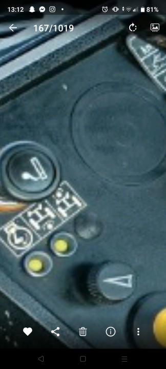

Po tym zdjęciu wygląda mi to na zwykłą diodę LED w oprawce. Więc albo serwis czyli prawdopodobnie bardzo drogo. Albo opcja że tak ujmę normalna czyli jeśli masz możliwość je wyciągnąć, lub pomierzyć średnicę diody (prawdopodobnie 5mm i napięcie 12V) i oprawki, to wycieczka do najblizszego sklepu elektronicznego i dobierzesz bez problemu. Prawdopodobnie za dosłownie 5zl. I jeszcze będziesz mógł wybrać kolor świecenia diody.

ja kupowałam diody jak w linku https://pl.aliexpress.com/item/1005005787170668.html?src=google&aff_fcid=df859217895c48b2ad7a89293723ac91-1704921112189-08431-UneMJZVf&aff_fsk=UneMJZVf&aff_platform=aaf&sk=UneMJZVf&aff_trace_key=df859217895c48b2ad7a89293723ac91-1704921112189-08431-UneMJZVf&terminal_id=1535b68ee9b54a748702e3951833f5d0&afSmartRedirect=y
