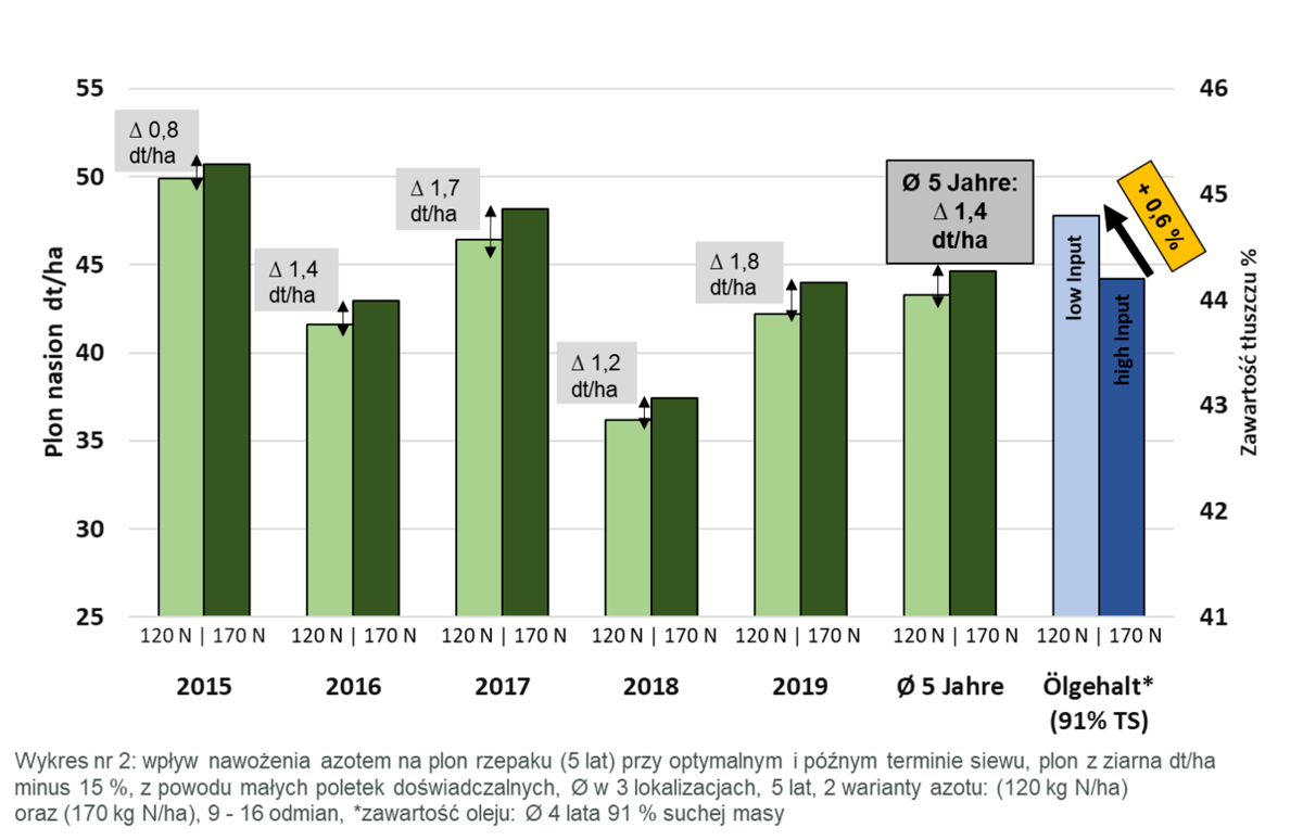

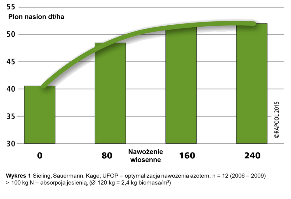

W sezonie gdzie nawozy drożały jesienią coś koło 40 kg N raczej nie więcej plus polifoska. Wiosną jedna dawka saletrosanu 400 kg. Prawie bez strat rozety z jesieni. plon średni z gospodarstwa 5. Odkąd nawożenie wiosenne N zmniejszyłem ustabilizował się i plon i zaolejenie. Ale lejcie i po mauzerze na ha. Nie mój problem. Tabelki czytacie o pobraniu jednostkowym. Ale zapominacie o akumulacji jesiennej i zasobie glebowym. A tylko tu potrafi być 3 cyfrowo. A za dużo azotu NIE DAJE zwyżki ekonomicznej. Za to spada zaolejenie

Jak nie dasz na wiosnę 200 N to nie ma mowy o wysokich planach
Po czym to niby wnioskujesz. Co innego będziesz miał w sytuacji gdy wchodzi na wiosnę z pełną rozetą, rozbudowany a co innego gdy ją straci. Wtedy tak duża część akumulacji musi zostać zmineralizowana i dopiero wrócić. No chyba że RSM sobie rozetę palicie sami.

Z zaolejeniem to u ciebie czysty przypadek raczej. Od 220N do 160N i zaolejenie od 46 do 49% mam.
To może zależeć od danego roku bardziej. Ja zauważyłem wzrost przy stosowaniu pełnej dawki RSM np.
Bo wiesz że rsm to kiepski nawóz 😜
Odkąd uprawiamy rzepak wożę do Bodaczowa. Dawałem wiosną minimum 200N i miałem problem z olejem ciągle. Plony też takie sobie 4-4,2. Zmniejszyłem dawki wiosenne i 3 sezon olej się zgadza i plon nie spadł a nawet wzrósł. Było koło 5. Ten sezon to mój błąd nie zgłosiłem przymrozków a ścięło plon. Średnia z gospodarstwa 4 z haczykiem była.
Dwa ja obniżyłem wiosnę ale jesienią rzepak w ostatnim możliwym terminie dostaje 100 mocznika. W sumie wyszło 61 kg jesienią. Na ten sezon wiosną 156 N
Edytowane przez STIG13
A pozatym wszystko takie same? Formy azotu, p i k, odmiany?
Np Batis prawie 50 olej rok po roku miał, a Absolut już 46.
To dajesz ponad 200 N, bardzo dużo, dawaliśmy nawet 240 kiedyś  i nie był lepszy plon

Łącznie w ciągu całego sezonu wegetacyjnego tak wyjdzie. 217 N. 61 jesienią i 156 wiosną mniej więcej
