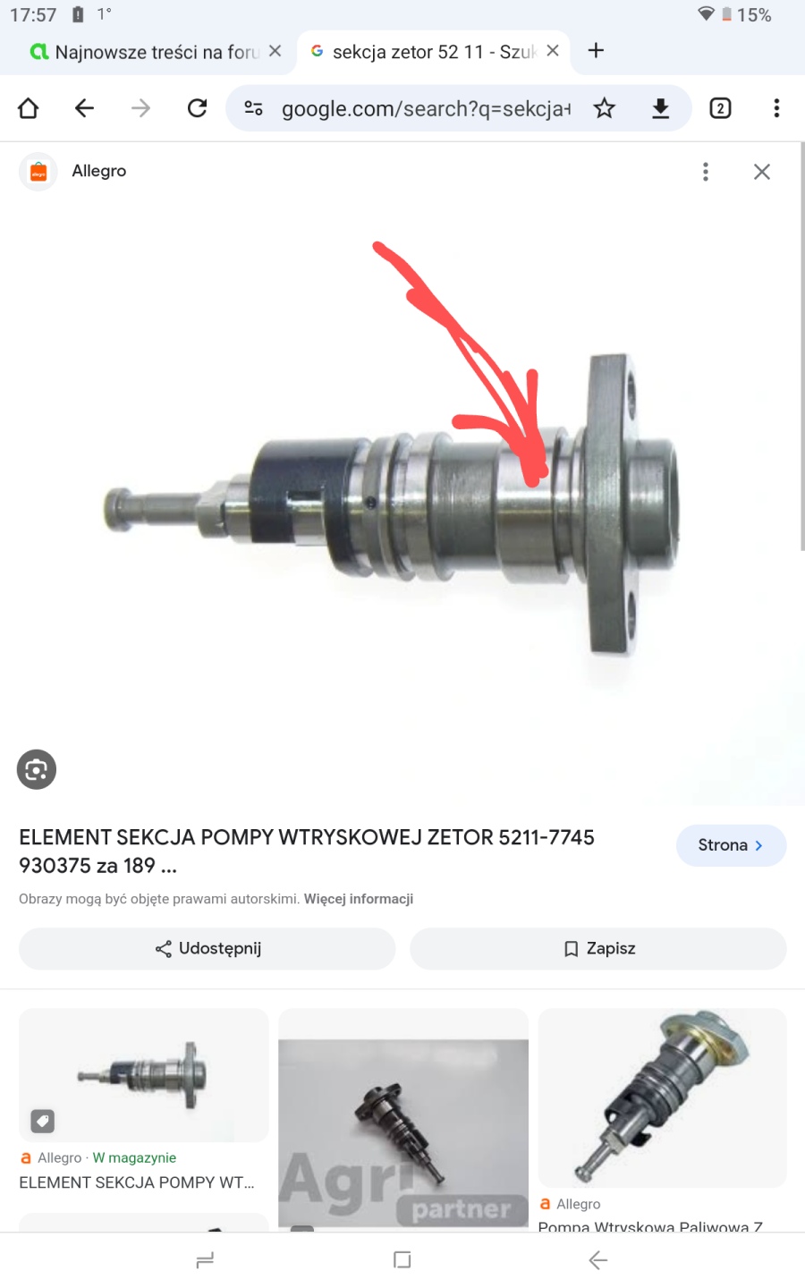

7 minut temu, Desperado napisał:
No gdzie robiłem, ale tam od góry nic specjalnego nie ma, w 60-tce wykręcałem króćce nie raz.
Tu masz idzie orintg i niżej dwa ...jak puści to puszcza między karterem pompy a sekcja ...
Wyciągnięcie sekcji i włożenie to już regulacja na stole .

Panie wiem że tam jest też uszczelnienie sekcji, tylko my mówimy nie o tej uszczelce i ruszaniu sekcji, a o uszczelkach pod króćcami.
Edytowane przez Desperado
Ja wiem o czym ty mówisz i tam raczej  nie ma mowy żeby puszczało ...mało jak tam odkrecisz   to  się dokręca odpowiednim momentem i tyż do regulacji na stół ...
Edytowane przez Bogdan_ja
2 minuty temu, Desperado napisał:
Panie wiem że tam jest też uszczelnienie sekcji, tylko my mówimy nie o tej uszczelce, a o uszczelkach pod króćcami.
No to właśnie nie jestem pewien skąd dokładnie ropa wychodzi.
Dlatego by sobie uprościć....mam nadzieję....oddam do fachowca by przejrzał....do lepszego niż ten co mi ostatnio ustawiał
