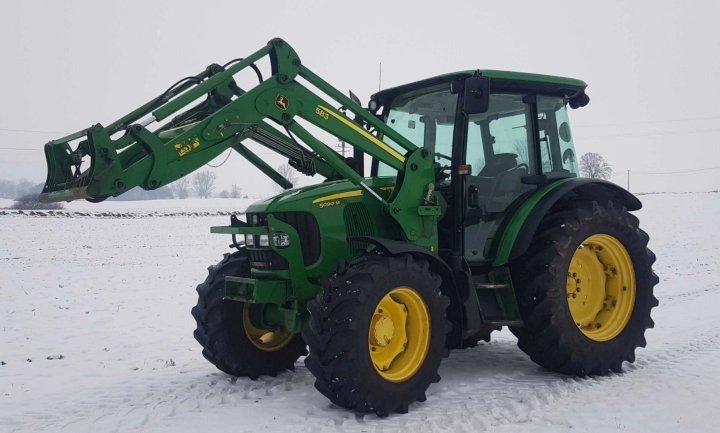

Witam mam pytanie bo znalazłem ciągnik John Deere 5080 m z turem sprowadzony z Niemiec niby że byl regularnie  serwisowany  podobno że robił tylko przy koniach przy bydłach i woził słomę i Obornik tylko że ma 14 000 motogodzin Czy warto go kupić czy nie będzie się nic psuć ile taki ciągniczek może zrobić motogodzin ciągnik wygląda jakby miał trzy cztery lata ale ma 14 000 motogodzin
14 tys. mtg to tak jaby mercedes miał milin kilometrów . Jeden zrobi drugi milion a inny na złom trafi
Edytowane przez mzk
Dwóch znajomych ma takiego jeden od nowości i spisuje się mu bardzo dobrze drugi kupił używanego i knoci mu się bardzo mocno w tym roku praktycznie całą jesień stał na warsztacie a teraz znowu mu się rozwalił
Mam taki od nowości wersja R, to są proste ciagniki nie naszpilkowane elekroniką , ale przebieg to ma konretny w tak krótkim czasie
Pewnie ktoś sprzedaje bo za mało zrobił., Pomysl sobie ile musiało być tego obornika i słomy żeby ,,tylko” przy tym zrobić tyle h.
