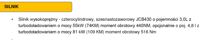

Cześć. Stoję przed zamiarem wymiany ładowarki teleskopowej na nową. Wybór to raczej JCB 540-140, bo mam już kilka maszyn JCB i jestem zadowolony. Pytanie mam o silnik- producent daje wybór 2 silników w jednej ładowarce- albo 75KM albo 109KM. Oczywiście, są to silniki o różnej pojemności. Ten mocniejszy jest droższy o około 10k E, ten słabszy nie ma ani DPF, ani EGR. Skłaniam się ku temu słabszemu, ale pytanie, czy 75KM w takiej dużej ładowarce to się za mało? Teraz mam 100KM w ładowarce 2,8t udźwigu i 7 zasięgu, ta nowa ma mieć 4t udźwigu i 14m wysięgu. To spora różnica. Co doradzacie?

7t to waży moja obecna mała ładowareczka. Ta nowa waży z paleciakiem niemal 11t. Dlatego pytam, bo ten mały motorek jakoś mi nie pasuje. Ale znowu DPF tez mi nie pasuje w ładowarce. Tak, że mam pewien zgryz...

Mam 535-125 2015r z silnikiem 109KM i uważam, że powinien być jeszcze mocniejszy a gdzie tu mówić o 75KM... Przy wyrywaniu łychą małego pieńka od drzewka, choć dość głęboko korzeń siedział, hydraulika prawie zdusiła silnik. Po za tym ta maszyna waży 11t to na tym słabszym silniku ciężko będzie to rozpędzić. Próbowałem jechac wczoraj przez pole, gleba lekka ale twardo i max 3 bieg bo na 4 nie da rady.
Jeśli chcesz już tak duża ładowarkę to model 535-125 to jest max bo jest jeszcze w miarę kompaktowa a 540-140 już przód wystaje dość daleko i kompaktowość tej maszyny się kończy.
75 Km za mało zdecydowanie miałem kiedyś komatsu chyba 609 za***ista ładowarka mocna hydraulika skrzynia 40 km/h ale silnik tylko 80 KM. I to było mało. A ona ważyła 7 ton nie 11. Miałem też dieci zeus 100 KM w sumie ten sam silnik był tylko z turbo. I było widać różnicę choć dieci miała słabszą pompę i gorszy napęd.
Silnik 3 litry 75 KM z możliwością tuningu gdzieś na 90 - 100 KM rozważył bym jedynie gdy ładowarka odpalana by była na naprawdę krótkie chwile i mało używana. Ze względu na brak dpf i egr.
