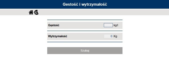

Witam. Panowie do czego podobny jest Vervactor? Bo nie ma w tabeli Bogball takiego nawozu i nie mam czym zmierzyć gęstości żeby ustawić rozsiewacz.
Edytowane przez velFoka
Proponuję zrobić tzw próbę kręcona i nic ci więcej nie będzie potrzebne sam sobie wyliczysz ją tak polskiego waprola ustawiałem bo ta ich tabela to się nadaje
Do zmierzenia gęstości wystarczy jakikolwiek pojemnik o znanej objętości i waga kuchenna
