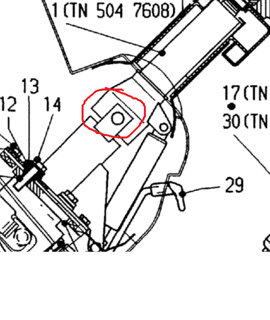

Mam pytanko odnośnie podnoszenia kierownicy. Czy u was po pociągnięciu wajchy kierownica sama się podnosi czy musicie delikatnie pomóc? Założyłem u siebie nowy ori siłownik stabilus i potrzebuje delikatniej pomocy. Ciągnik Deutz-Fahr agrotron 106mk3

W tym tygodniu zakładałem taki siłownik do Agrotron 95. Siłownik z serwisu aukcyjnego (oferta 14555056557).
Wkręciłem go poza połowę gwintu i daje radę. Dodatkowo wymieniłem tulejki w celu wykasowania luzów na mosiężne, bo kierownica latała lewo prawo.
Tulejki były ciut za grube od środka i całość trochę za pasownie złożona, ale pomimo tego podnoszenie działa samoczynnie.
Odbezpiecz ten siłownik i zobacz najpierw czy poruszanie kierownicy do siebie i od siebie idzie w miarę lekko.
