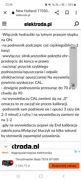

Znalazłem w internecie jakiś opis kalibracji ale podnośnik tak jak by ustalał tylko pozycje górna a do dołu w ogóle nie zjeżdża.
Witam, jesteś w stanie przeprowadzić kalibrację podnośnika samodzielnie. Opisz proszę sposób znaleziony przez Ciebie w internecie to potwierdzę czy jest to poprawna procedura.
To nie jest kalibracja, której potrzebujesz. Pokrętło wysokości podnoszenia należy tylko ustawić maksymalnie w prawo. Na suwaku na najniższe położenie opuszczania. Przy odpalaniu trzeba trzymać przycisk szybkiego opuszczania i przytrzymać os 5-10s po odpaleniu. Wtedy powinno wejść w procedurę kalibracji podnośnika. I trzeba go opuścić, później podnieść przyciskiem szybkiego opuszczania/podnoszenia. Tyle pamiętam z głowy. Jeżeli się nie uda, to odezwij się na PW.

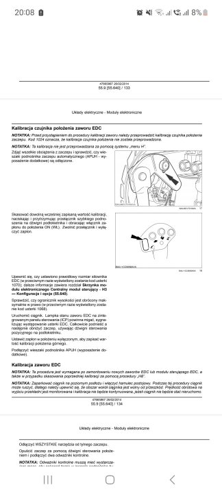

Znalazłem na necie instrukcje serwisowa to mojego modelu. Zrobiłem  kalibracje jak w instrukcji i nic. Silowniki dalej po kliknięciu opuszczania nie chowają się od 0. Trzeba przytrzymac przycisk żeby zjechały do 0
Zrobienie kalibracji zgodnie z instrukcją nie zawsze oznacza poprawność jej wykonania. Jeżeli wyświetla wartość zerowego położenia to nie ma opcji, żeby opuszczał niżej z przycisku szybkiego opuszczania. Sterownik musi poprawnie odczytać skrajne wartości, inaczej nie będzie to działać tak jak tego oczekujesz
Czyli tak jak by odczytywał  błędnie wartość najniższego położenia.
Przy robieniu kalibracji cięgna w ogóle się nie opuszczały. Minimalnie dygaly do dolu i tylko na max do góry.
Żeby rozpocząć kalibracje trzeba suwak przesunąć na 70-90% wtedy pojawią się napis CAL.
Jak się rozpocznie kalibracja  to  nie można jej przestawiać bo przerywa proces
