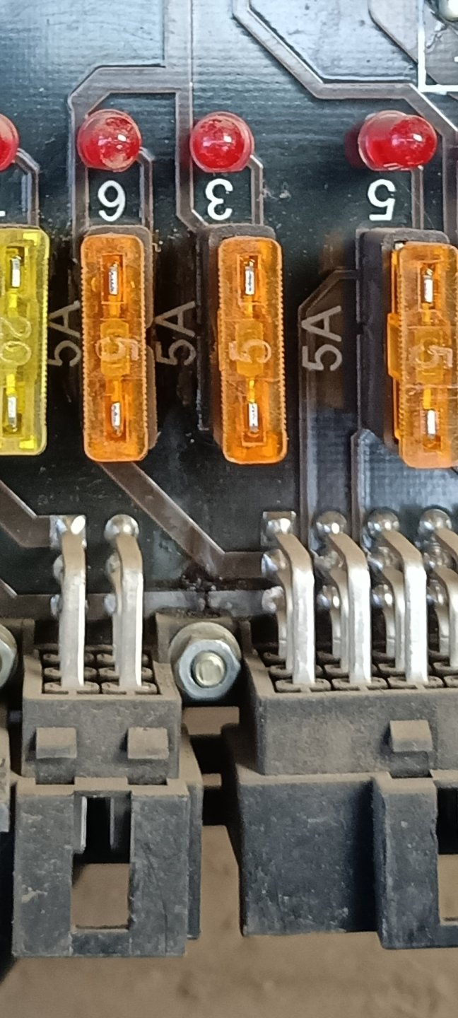

Witam posiadam mtz Belarus 920 z 2013roku silnik z "common rail " Ciągnik normalnie pracował odpalał i tu nagle następnego dnia pojawił się komunikat   " C-BUS" ciągnik kreci ale brak możliwości odpalenia. Czy ktoś z forumowiczów miał z tym problem i go rozwiązał. czy można ciągnik podłączysz programem Delphi?
Bardzo proszę o jakieś porady. Dziękuje z góry
Czujniki wymienione sterownik silnika dany do sprawdzenia bezpiecznik i przekaźniki także sprawdzone dalej brak reakcji. Ma ktoś jeszcze jakiś pomysł z forumowiczów ? W sobotę zabieram się za sprawdzenie całej instalacji elektrycznej.
Witam. Udało się zlokalizować i naprawić uszkodzenie. Z tyłu za siedzeniem jest półka która odkrecilismy tam znajduje się sterownik oraz płytka (taka jak na zdjęciu) na której wypaliła się ścieżka. Płytka została naprawiona ale komunikat c-bus nadal się palił. Po dalszych poszukiwaniach okazało się że z przodu otwierając maskę patrząc od przodu po lewej stronie znajduje się mała puszka z bezpiecznikami coś w rodzaju cienkich blaszek i jeden z nich był upalony. Po włożeniu nowego bezpiecznika błąd przestał się wyświetlać. Ciągnik odpalił. Dziękuję wszystkim za porady i zamykam temat. Pozdrawiam wszystkich.
