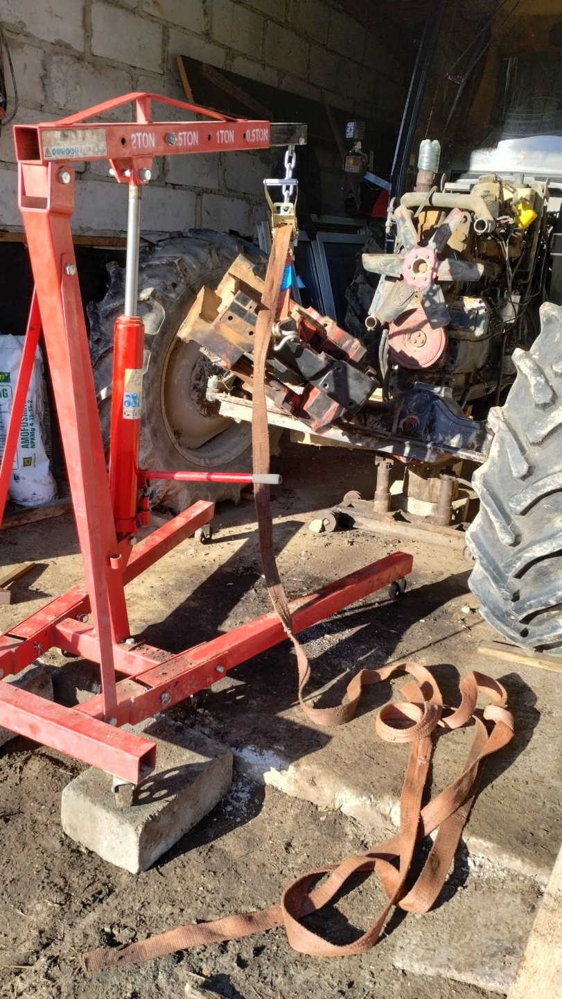

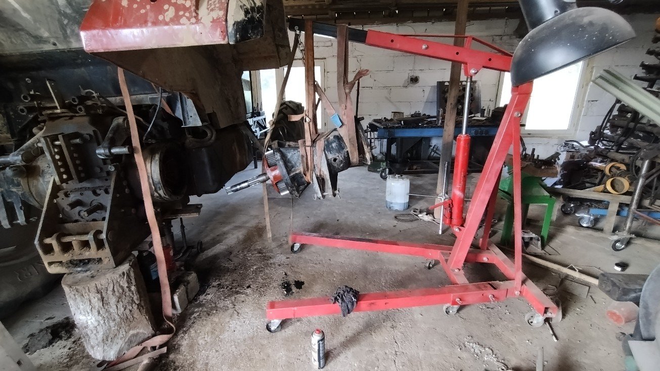

Trzy osoby muszą być jak ręcznie , dwie trzymia na drążku zwolemice ,trzecia pilnuje poziomu i pionu, żeby wałek z frezami szedł prosto, inaczej spieprzysz uszczelniacz
12 godzin temu, mikad napisał:
Wózek widłowy dobrze się sprawdza albo chociaż paleciak plus jakiś stolik dla podwyższenia i bardzo precyzyjnie można wsadzić i wyciągnąć 😀
Wszystko się sprawdza co podniesie do góry i utrzyma
@Celownik07 mógłbyś zmienić idola bo to już niesmaczne się zrobiło
20 godzin temu, Marionos napisał:
Żuraw jest super do tej roboty.
Parę lat temu kupiłem taki zwykły z allegro żuraw warsztatowy. Coś chyba koło 6-8stow za niego dałem wtedy i z takich "narzędzi" to zdecydowanie najlepszy zakup jaki zrobiłem na gospodarke. Naprawdę polecam szczerze każdemu. Zwłaszcza jak ktoś, jak ja, nie ma nikogo do pomocy. Takie rzeczy jak zwolnice, plecaki itd to bajka. Nawet Zetora całego nim zjeżdżaliśmy do kupy jak robiliśmy skrzynie.
    • Przez Celownik07
