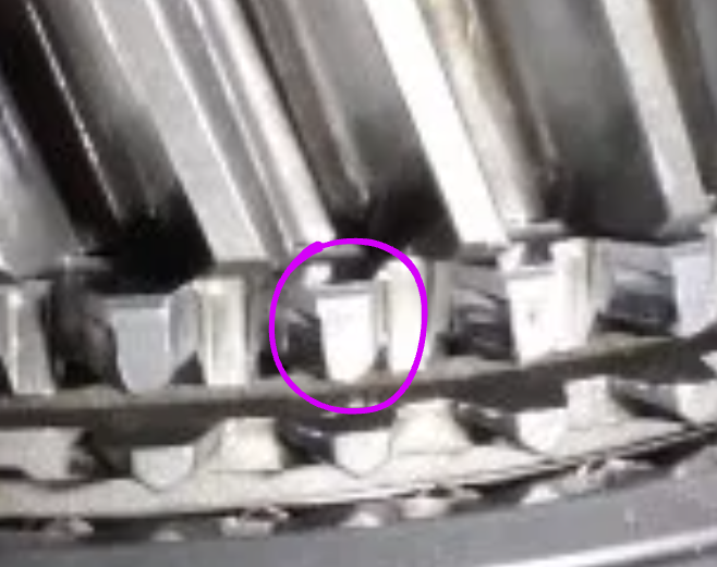

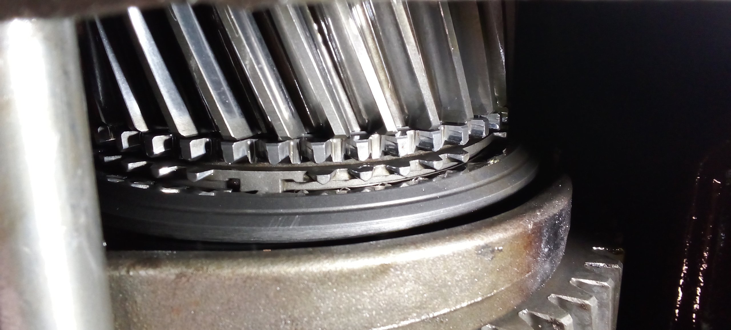

Dzień dobry.  Czy posiada ktoś foto uszkodzonego , wytartego synchronizatora szybkich biegów od case 845 lub podobnych. Ponieważ wyskakują  szybkie biegi  , po zdjęciu góry skrzyni widać że widełki (przesowka) jest z jednej strony wydarta praktycznie 50% grubości zostało przez co po wrzuceniu pierścień synchronizatora odrazu cofało i dźwignie szybkiego biegu wyrzucało.  Na synchronizatorze widać delikatne zużycie tzn pierścień wchodzi na dwa koła zębate i na tym drugim są delikatne ślady zużycia . Zastanawiam się czy tylko widełki wymienić czy rozbierać cały synchronizator . Proszę o wypowiedź osoby znające temat. Pozdrawiam. Wrzucam foto.

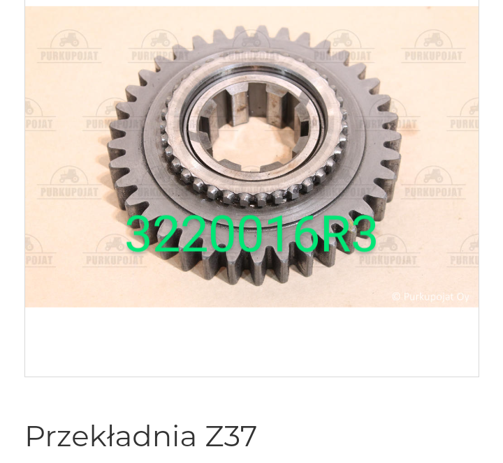

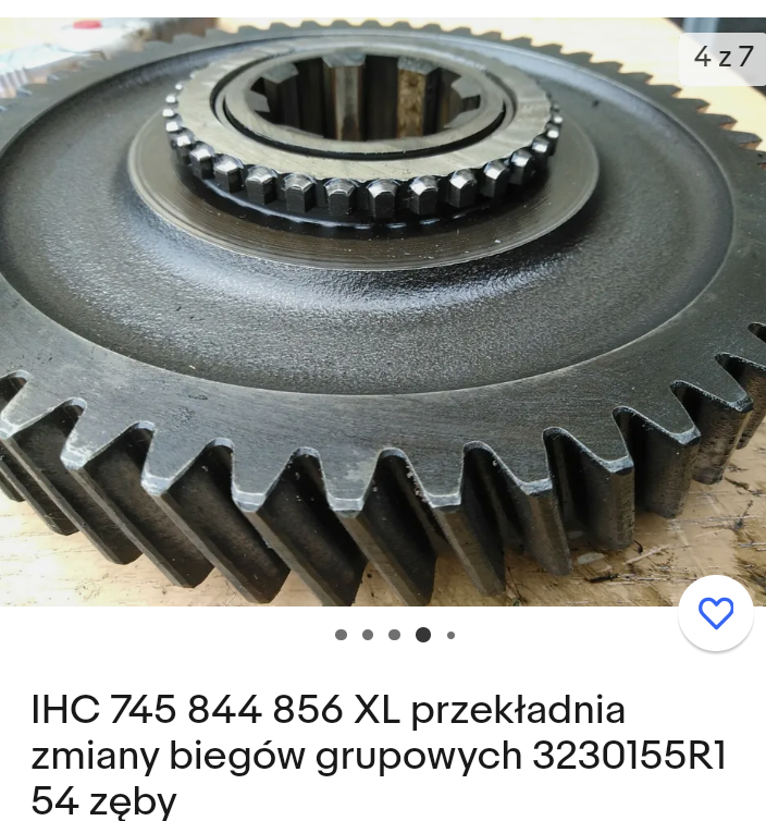

Nie znam konkretnie tego modelu,ale pewne rzeczy chciałem wyjaśnić. Synchronizator ( pierścień) nie ma nic wspólnego z wyrzucaniem biegu ,jego zadaniem jest jedynie wyrównanie prędkości koła zębatego i tulei przesuwnej celem łatwego zazębienia. Zużyte widełki należy wymienić,aby koła należycie się zazębiały. W mojej ocenie trzeba dokładnie sprawdzić tuleję przesuwną i koło zębate współpracujące,bo jeżeli wyrzucało bieg to zapewne zęby są podcięte i też raczej będą do wymiany. Nie wiem czy akurat poniższe fotki przedstawiają omawiane elementy.

Nawet na podstawie fotki którą zamieściłeś można zauważyć podcięte zęby po stronie współpracującej ( krawędź zarysu zęba nieco ukośna ).Podobnie może być na tulei przesuwnej ,dlatego wyrzuca .

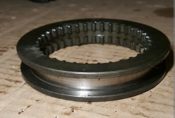

Dzięki jak zdejmę widełki to więcej będę widział to zobaczę co i jak i czy to koło co widełki przesowka nie jest wytarte  od środka . A to moje widełki
