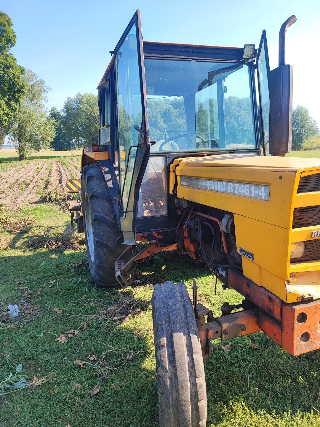

      Witam, Panowie mam taki dziwny problem z renault 461 a mianowicie po ok 3-4 godzinach postoju ten zbiorniczek na paliwo do świecy płomieniowej jest pusty. Świeca  nowa ok, brak wycieków założyłem też zaworek zwrotny na powrocie od wtryskiwaczy i też nic nie pomogło.Nie wiem od czego zacząć diagnozę i liczę na waszą pomoc. Pozdrawiam 🙂🤚
